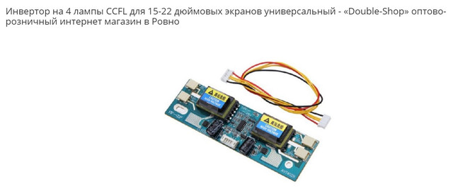

денисбрест
Сообщения: 69
19-04-2019 19:35
Тему не забросил. Но у нас в радиомагазинах Бреста про инвертора для проверки CCFL ламп и не слыхали. Поэтому думаю с АлиЭкспресса заказывать, а это около месяца ждать. Всё равно для ремонтов пригодится.

dinаmik
Сообщения: 2486
19-04-2019 21:11
Это шутка такая или ты где то в степи в юрте живёшь ? гы-гы Тебе в личку кинуть или в студию ссылки где у вас можно купить такие прибамбасы ? гы-гы Магазинов у вас до куя и больше !!! Это первое. Второе, до Славика на аудионет давно захаживал ? Там валом этого добра продают. 2 дня пересылки и будет тебе счастье. гы-гы Улыбнуло от таких слов. Нету. гы-гы Токо на куй он тебе нужен ? У меня валяется уже второй год. Был бы ты рядом, подарил бы. Он мне уже и даром не нужен. подшучивать, дразнить Для проверки можно купить универсальный инвертер для ламп и проверяй шо хошь.
денисбрест
Сообщения: 69
19-04-2019 23:49
Вот такой я и искал. И от ссылок, где такой купить, не отказался бы. Заранее спасибо

Дроссель
Сообщения: 312
20-04-2019 20:24
dinаmik писал:
Этот инвертор зажигает даже те лампы, которые в мониторе не работают. Ибо из всей защиты, у него только предохранитель по питанию. И иногда, очень редко, "обратка" от одной из ламп.
Лично мне такая проверка, стоила пары дней "секаса" с LG 1952, пока другую лампу не подкинул.
денисбрест
Сообщения: 69
21-04-2019 07:25
А я уже было собрался покупать
Добавлено 21-04-2019 07:38
И с подкидыванием лам тоже есть неудобство. А если не работают две и более ламп, то подкинув одну лампу инвертор всё равно не заработает
dinаmik
Сообщения: 2486
21-04-2019 08:38
Что за бред ? У меня тестер сделан на базе подобного инвертера и всё ок. Если лампа не горит, значит она не горит. денисбрест, покупай и не парься. Можешь купить не именно это, а найти дешевле. от перестановки слагаемых, сумма не меняется. И ещё. Без нагрузки инвертер запускаться не будет. Это к сведению.
