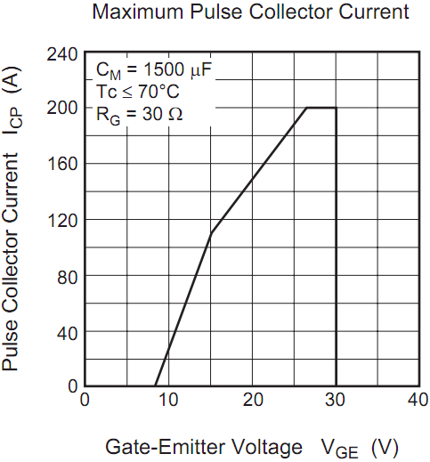

IGA, в 580 стоит транзистор с 30-вольтовым затвором. RJP4301 тоже тридцативольтовый, так что стабилитрон не нужен и даже вреден, потому что если на затвор подаётся напряжение меньше нормы, то транзистор хуже открывается.
RJP4301 и стоял родной в 580ЕХ II,бывают и СТ40.Затею со стабилитроном взял в общем-то почитав форум,сейчас покопался в даташитах на RJP4301 рекомендованный параметр Vge 28в (RJP5001 14в) сам теперь вижу что в теории не получается "ключевой режим",по идее должен уже давно сгореть.Почему тогда намерилось 4в. в затворе хз?Стабилитрона когда мерил не было,я и мерить стал что-бы определится какой стаб-рон ставить.Спасибо за ссылку выше.
может я чего не понимаю, но во вспышках вроде как используется 2 типа транзисторов - с напряжением затвора по насыщению К-Э 2.5 и 4 вольта и это критично. А пробивное напряжение затвора как бы до ..... спины корче гы-гы Стабилитрон на 12 вольт ставится чтобы усключить пробой затвора в нештатных ситуациях и на режим работы как бы не влияет. если я не прав - прошу аргументы.

Wlad, в накамерных вспышках используются более толстые транзисторы улыбка Вот график из даташита RJP4301

Вот и я не пойму,фактически на тех двух 580-х тр-р не насыщается даже до половины,но работают,единственное объяснение нету там такого тока 200А конечно-же улыбка и того открытия которое есть хватает что-бы на нём не было рассеивания мощности,т.е. этот ток пропускается полностью.Из всего выше написанного и не только в этой теме,всё-таки я склоняюсь к тому что проблема в башке,но вот где именно.

IGA писал:
Там в норме даже меньше 150 ампер, но при пробитом тиристоре в голове ток будет больше.
