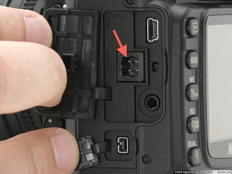

Я вот уже думаю что может действительно аккумулятор вышел из строя. Как то он быстро заряжается. Так то 8 вольт показывает, но может там слабая сила тока?
Добавлено 31-10-2016 13:13
Ещё 1 вопросик, если купить главную плату, то её просто так не поменять?
Добавлено 31-10-2016 13:15
Каким образом можно запитаться без аккумулятора чтобы проверить включение?

Вопрос ещё актуален, каким образом можно запитать фотоаппарат без аккумулятора для включения?
MaxHot
Сообщения: 1045
31-10-2016 22:28
anatoliyen,
