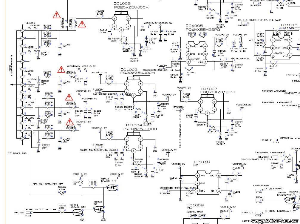

Фотка майна с контрольными точками
Добавлено 03-04-2013 10:29
На 8 ноге FA5501A нет питания.
Думаю это из-за этого диода, а как узнать его номинал?
В точке 2 есть 16,95, в точке 1 уже нет, а эта дорожка идёт к 8-ой ноге FA5501A.
Можно ли соеденить перемычкой точки 1 и 2, чтобы проверить работоспособность FPC ?
Резистор, который у меня выгорел соединяет 3 ногу FPC (Multiplier Input) c землёй, если я поставлю 100 КОм (в примере 9,1КОм) схема будет работоспособна?
Вобщем соединял я перемычкой точки 1 и 2, тогда Vcc становиться равным 2,4 V, что явно мало для питания этих м.с.
Добавлено 03-04-2013 11:06
Нарисовал голубой линией откуда берётся 16,95V, на стабилитрон ZD204 в точке 1 напряжение 16,95 присутствует, а в точке 2 его уже нет. Стабилитрон ZD204 звониться с 1-2 в бесконечность, а с 2-1 падение напряжения 404 . Стабилитрон ZD203 c 3-4 - падение 545 , а 4-3 - 1005. Они неисправны? Или сигнал на включение PFC подаётся только с майна, он не работает постоянно?

Отпаял на майне 7-ю ногу, по которой приходит 6,2V( у меня почему-то 7,2V), сразу загорелся с/д "Power" и заморгал "Status".
Bahmut
Сообщения: 30
06-04-2013 18:59
Вобщем работает проектор с отпаянной 7-ой ногой, отмечаю тему решённой.
