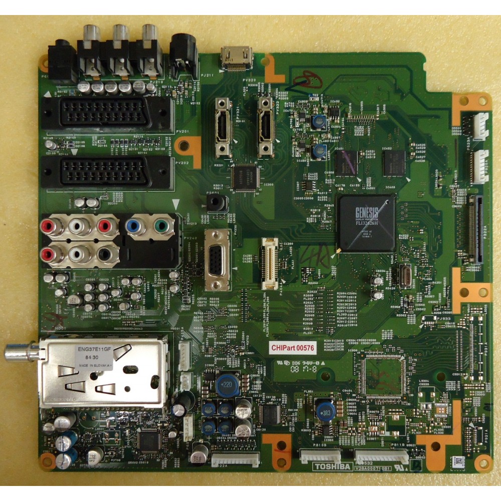

здравствуйте.
состав:
Main - PE0532
БП - PE0531
Матрица - LTA320HA02 (самсунг)
Инвертор - SSI320_16B01 REV0.3
T-CON - 320HAC2LV0.0
на матери проц Genesis FLI32626H
рядом с ним ОЗУ HY5PS121621C (2шт),
с обратной стороны ПЗУ 25df321.
в уголке процессор управления IC5000 T5CB5-6UK1.
ситуация следующая:
включаю, с БП появляется дежурка 5.1в, чистая, без отклонений.
рядом с процом T5CB5-6UK1 с линейника мелкого появляется 3.3в. тоже все ок.
нажимаю кнопку включения - на БП щелкает релюха, появляются напруги 18в на звук, 24в, 12в на майн, . тоже чистые и без отклонений. в этот момент на майне около разъема питания запускается ШИМ 12в - 5в. все чисто. около основного проца запускаются две шимки , на их выходе появляется 1.2в и 1.8в, все ок. рядышком два линейника на 3.3в и 1.8в. тоже напруги появляются, чистые. начинается обмен с памятью. через 2-3 сек пропадает сигнал включения БП "power TV" и пропадают основные напруги, на майне тоже все падает (кроме дежурки), через 1сек релюха на БП отщелкивается.
если нажать кнопку включения заново - все происходит по кругу. на телеке на морде непрерывно (с момента появления дежурки) горит красный светодиод и ни на что не сменяется.
тема очень напоминает вот эту:
http://monitor.espec.ws/section31/topic183898.html
воодушевившись и начитавшись, я первым делом все тщательно обмерил. никакого криминала не нашел. потом пошел путем, как указано в той теме в последнем сообщении: перекатал проц. кстати, под ним был какой-то очень жесткий и темный флюс (заводской). но ничего, вроде отмылся.
изменений никаких. ведет себя так же.
покопался посильнее - нашел какую-то шимку внизу около звукового усилителя, на которую приходит 12в, но она ничего не генерит. построена на M2367DNE (so8), что это я так и не понял. на эту ШИМку приходит 12в, судя по включению у нее внутри ключ, а после ключа подцеплен внешний дроссель на 22мкГн и кондеры-керамика, на которых ничего не появляется.
что она питает я не вижу, должна ли вообще включаться (может, просто сигнала on не приходит) - тоже не знаю.
что дальше делать, люди?))
Добавлено 26-02-2013 13:25
вот фотка майна (из инета) :
шимка, которая ничего не генерит, находится в нижней части (большой голубой дроссель с маркировкой "220" и микросхема слева от него).
подозреваю, что оно тут вовсе не при чем, но даташит на микруху найти не могу.
дамп ПЗУшки найти в сети не могу дабы сравнить

MainRooT писал:
начинается обмен с памятью. через 2-3 сек пропадают все напруги с БП, на майне тоже все падает (кроме дежурки), через 1сек релюха на БП отщелкивается.
сигнал управления на БП с майна. Что с ним происходит в эти моменты?
MainRooT писал:
а слабо открыть на нее даташит и посмотреть на сигнал разрешения. В каком он состоянии и должна ли она при этом работать?

Captain писал:
при нажатии кнопки "вкл" там появляется 5в, БП включается.
потом 5в пропадают, БП выключается, отщелкивается реле. если держать этот сигнал на уровне 5в - бп не вырубается.
кстати, на выходе 24в на инвертор ничего не появляется (возможно, отдельный сигнал управления на эту линию?)

MainRooT писал:
я не могу понять что это за зверь
схема есть и где ее посмотреть?

MainRooT писал:
Это DC/DC конвертор. А вот сколько он должен генерить хз. На ТОШНИБАХ их там много.

TV на лом писал:
дак я вижу что DC-DC тупо по включению.
а может он и не должен ничего генерить, ибо сигнал вкл. на него не приходит.
хрен его знает.
вот и не знаю куда ткнуться и что это за зверь.
он может быть вовсе не при делах, его проц тупо не запускает

MainRooT писал:
...видимо не приходит команды на подачу питания на инв
Наверняка что-то типа POWER_SIG ... Запусти на столе БП проверь все напряжения под нагрузкой, сигнал POWER_ERROR, AC_DET (если есть), работу PFC под нагрузкой... Чтобы уже окончательно отмести БП.

Гавно майн.Очень похож на CV500,может это оно и есть.Ребол проца помогает,но ненадолго....ввиду температурного воздействия на плату при снятии и установке онного.Межслойкой страдает шасси.Много аппаратов списали по подобной и другим причинам.У самого сейчас дома один из списанных стоит,где-то писал тут за него,до сих пор не вылечил и уже не вылечу походу недовольство, огорчение

vovan_j писал:
MainRooT, он ещё до смерти отключался и включался сам.Пытай клиента голливудская улыбка

master-X79 писал:
ну, я удерживал сигнал включения ТВ руками и все питания были (кроме инверторного), ничо не пропадало.
этого недостаточно?
Добавлено 01-03-2013 10:38
vovan_j писал:
да, они вроде одинаковые на этих моделях.
проц мы реболлили, результата не получили.
что там с межслойкой? Зеваю
это, дамп прошивки имеет смысл позырить?
