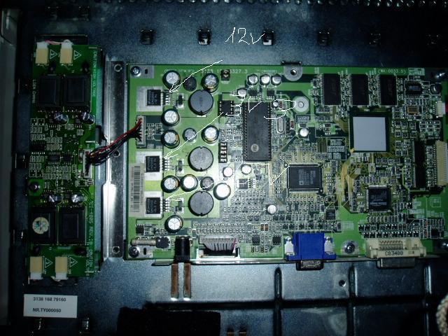

zanskis Предупреждений: 1 Сообщения: 510
FARB-MONITOR
461V FA
S26361-K708-V150
FDC ID:A3KM099
проблема была в том :
1.продул со станцией (горячего воздуха)незнаю как точнеее определить название.комутатор который питает лампы (4 штуки)
2.lm2596с-12 5 нога должно быть 0вольт тогда на выходе 12вольт,но было так что эта нога получала 5 вольт когда монитор переходил в рабочий режим и матрица неполучала 12 вольт питания.я эту ногу припоял к корпусу(минусу)всё заработало но нету регулировки меню,только контраст и светлость регулируеться.нажимая на меню(ок)кнопку пишет по немецки :
OSD HAUPTMENU GESPERT
как войти в сервис ? |
нашёл.надо подержать ок menu кнопку около 10 секунд и всё. |
вылезла другая беда: после пропоя проработает 1-2 сутки и засвечивается белым светом(как будто напряжение завышено на лампы)пропаиваешь и опять тоже. |

ст72т774 ,но его нету.поэтому я ногу на землю и коротил(отключив при этом от процессора)так как другие два стабилизатора на 5 и 3.3 вольта 5 нога на землю.пустую память ставил,тоже самое,неработает нормально. |
SanAlex Мастер Сообщения: 4338
Вы окончательно всех запутали. Изначально какая проблема была? Зачем начали продувать плату горячим воздухом? |
изначально был плохой предохранитель по питанию.и непоступало питание 12 вольт.при включении на миг засвечивался и всё.питание сделал по предыдушему описанию.но не светился экран.тогда продул горячим воздухом и он ожил,ненадолго правда.и началась вся история с продуваниями.
в чём дело что нету управления на 12 вольтовый регулятор напряжения,от процессора?неужели проц сдох?
на плате матрицы ничего невидно(на глаз)предохранители 2 в норме.
как уже писал подав 12 на матрицу ,монитор работает,где копать?
спосибо. |
здесь фото с изображением,когда оно молоко
и оно плавает,может через некоторое время нормализоватся |
