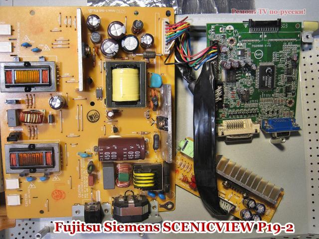

Доброго времени суток всем.
Fujitsu Siemens SCENICVIEW P19-2
инвертор/модуль питания: 715G1643-1
мамка: 715G1558-1-FS
достался бесплатно в нерабочем состоянии, в бп не было ШИМ-ки поставил IC901=sg6841 с 22 кОм на 4 ногу и полевика Q901=P10NK70ZFP , бп заработал но монитор не включался , на мамке вместо u406 (RESET) поставил с418 16в 10мкФ и r404 10 кОм.
монитор работает но сильно греется в собранном состоянии работает максимум 30 мин
бп - конденсаторы все поменял кроме самого большого
Заменил стабилитрон P6KE
вольтаж при работе
5=5.10
12=12.60
в дежурном
5=4.87
12=14.81
температура во время работы (термопара)
процессор TSUM56AK-LF ==56
полевик P10NK70ZFP ==55(темп. радиатор)
в дежурный режим пишит
схемы смотрел с похожих план\мониторов.
из инструментов только мультиметр и паяльник.
помогите советом. и схемку бы, в каком направлении искать , из-за чего перегрев .
p.s.прошу сильно не пинать

Фуджик, асер 1716 - зеленоград. скорее всего.(Или Китай, что, в принципе одно и то же) улыбка Инверторы однотипные. На работе Асеры имеются 17 и фуджики 17-19 - инверторы практически 1 в 1. Завтра на работе если буду - посмотрю, не забыть бы.... В столе лежит один инвертор-модуль питания. Схему тут в обменнике нашёл. асер один из 1716.
Добавлено 08-01-2016 15:14
Фото инвертора дай, чтобы понятно было - рыться в столе, или нет. гы-гы

Не, у мня А19-1 и А19-3. И Инвертор не тот. У меня с одним трасом. А что-то нижний у тебя слегка потемневший.

Malker.Транзисторы какие стоят С5707 или С5706 став два одинаковые и проверь конденсатор который меду ними стоят на емкость припаяй трансформатора ножки хорошенько,лампы тоже проверь

q207-T3036, 5j q206-Т3036 5j, q201-U417, c202-менялся на новый, с211 0.31 мкф (на корпусе .33 ) может мультиметр немного врет, лампы все светят изменение цвета не заметил

Malker. Синий высоковольтный конденсаторы который на выходи транса стоит они на обратку стоит или через них на лампу идет если на лампу идет тогда их тоже проверь они тоже дохнут или меняется внутривенный сопротивления

заменил 2 синих конденсатора: один рядом с трансформатором и один рядом с конденсатором 450волт 100 мкф, возле ламп не менял, результат тотже (греется)

Что именно греется? Трансформаторы проверял? Сопротивления вторичек сравни.

греется полевик Q900 P10NK70ZFP и полевик D920
FME-210B (2 радиатора на плате)
трансформатор сопротивление 0.06 ом и в первичке и вторичке

Malker писал:
что то, не то на мерил.
вторичка намного больше.

трансформатор 80GL17T-31-L на вторичке 2 обмотки каждая по 3 контакта несколько раз мерил результат 0.06 (мультиметр намерил 1.2 ом резистор 1ом, без щупов. через щупы 1.7. сопротивление щупов мультиметра 0.07. хз живет своей жизнью)
Добавлено 14-01-2016 09:19
SanAlex писал:
А полевик D920 это хто?
немного попутал в даташит написано "Диод Шоттки барьер" (FME-210B is a High Voltage (150V) Schottky Barrier Diode) http://tec.icbuy.com/upload/sanken-ele/data_fme-210be.pdf

тогда вопрос по другому = на первичке сколько?

2 обмотки по 2 контакта тоже 0.06 ом (по обычному я мерю и крону недавно менял )

Casper, Malker, Вы про разные трансы гутарите. помираю со смеху!

Это транс БП.

для транса бп такие цыфры норм 0.06? (хотя ето наверно сопротивление щупов)

Смотря на фото2 смущают конденсаторы, особенно по +5в.

А по теме - греется сила БП. ИМХО - отключи инвертор от БП и посмотри. Может и не придётся разбираться с трансами - ху ис ху гы-гы
