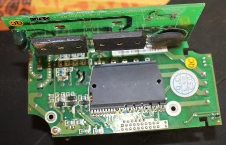

Частотный преобразователь ВЕСПЕР
Модель: E3-8100KSP5L
Параметры: однофазный 220В на 0,4кВт
Неисправность: загорается ошибка (оС) при пуске двигателя
История неисправности: двигатель работал и просто перестал и на частотнике вылезла эта ошибка
Как подключен частотник: к частотнику походит питание(220В) и подключается двигатель и все, управление усуществляется с морды.
Что делал: Проверил двигатель - рабочий; соединение проводов хорошее ничего ни где не коротит; на выходе частотника короткого нет; разобрал, подгаров, плохой пайки нет; в настройках ничего такого не нашел. Думаю железо надо смотреть а хочется верить может что с настройками случилось.
Вопрос: может кто сталкивался с такой неисправностью что можно еще попробывать.

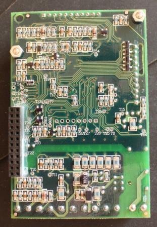

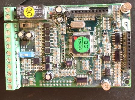

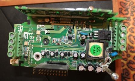

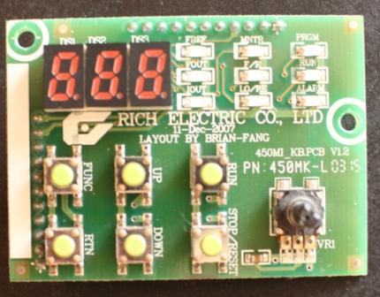

@lex
Сообщения: 46
12-02-2014 08:28
да ладно вам 0,1а, поставил 2. выводил индикацию в режиме мониторинг: выходной ток и напряжение не увидишь, сразу в ошибку уходит при пуске двигателя. А отоброжение напряжения цепи постоянного тока показывает 308-312В.
Теоретик65
Сообщения: 2113
12-02-2014 08:36
@lex, классные фотки, и как они помогут в решении проблемы?
@lex
Сообщения: 46
12-02-2014 08:42
может кому знакому будут, могу на почту отправить.
Теоретик65
Сообщения: 2113
12-02-2014 08:45
к стати о фотках, а где конденсаторы силового выпрямителя?
@lex
Сообщения: 46
12-02-2014 08:48
выпоял а то они половину платы закрывают, стоят два по 220mF *400V.

o_l_e_g
Сообщения: 4118
12-02-2014 10:55
Какой силовой модуль применен?
@lex
Сообщения: 46
12-02-2014 12:01
двигатель подсоеденил, все тоже самое. лампочки не цеплял. самое главное что при пуске двигателя на выходе вообще ни чего не меняется! по поводу IGBT модуля той староной что крепится к радиатору надписи нет, она наверное на днище написана и чтоб ее прочитать нодо отпоять. так что напишу позже.
Теоретик65
Сообщения: 2113
12-02-2014 13:40
@lex, если все так, как ты пишешь, то в силовом модуле похоже пробой, выпаивай.
@lex
Сообщения: 46
12-02-2014 18:26
Добрался дырки в модуле не было, модуль PS21563-SP
