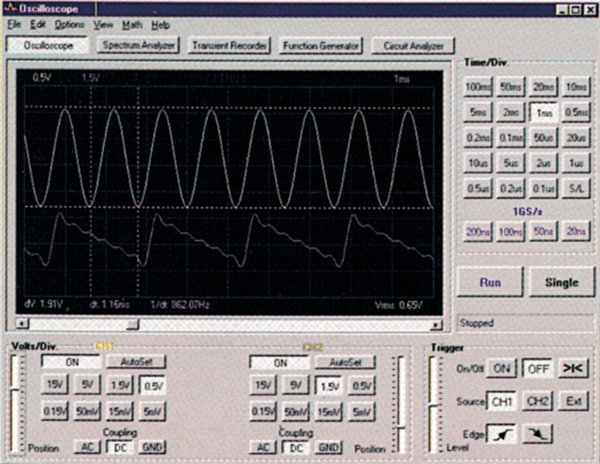

Вот еще одна USB штучка
от той же фирмы.
подробнее: http://www.vellemanusa.com/us/enu/product/view/?id=522377

У меня Welleman USB стоял тот каторый сверху на фото, для написания программ и тестирования платы нормальный,а вот для ремонта пришлось поменяться,на с элт трубкой.Много жжет статикой, замучал меня.Очень хороша у компьютерных, есть функция записи.
