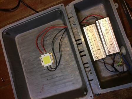

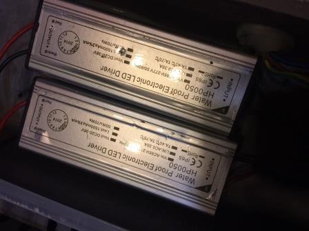

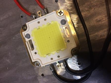

Здравствуйте! Имеется прожектор 100w со сгоревшей COB матрицей, которая включена странным образом. (см фото) Может кто сталкивался с таким построением? Применено два 50 ваттных драйвера а матрица секционирована и разделена на 2 группы кристаллов которые между собой не звонятся. Вопрос к спецам. Можно заказать любую 100W матрицу, выкусить перемычку они все так секционированы? Или здесь применена какая то хитрая китайская матрица которую хрен найдешь? Или не заморачиваться включить два драйвера тупо в паралель? Нужно ли при этом применение развязывающих диодов? Заранее спасибо!!

Может ето RGB?

Думаю, что не получится на одну матрицу от двух драйверов питать. Хотя, если развязать диодами, может и пойдет. Родная - двойной светимости, по управлению прожектор должен был мочь экономить в полсвета электричество, имхо.

Это не RGB. Про двойную светимость интересно, а как правильно такие матрицы называются чтобы запрос сформулировать.

Да это просто спарка по 50W. Еще к прожектору модуль управления должен быть с датчиками, чтобы управлять драйверами. Встречал такие для систем безопасности, чтобы обеспечивать постоянную освещенность зоны контроля камер.
Несколько датчиков по зоне, на разном удалении от прожектора. Модуль контролирует минимальную освещенность любого сектора.

Осталось только найти такую матрицу, я так понял в обычной все диоды запаралелены внутри даже если выкусить внешнюю перемычку. Сейчас списываюсь с китайцами на алике но они отмораживаются - говорят бери драйвер 100w

по питанию с драйвера поглядите. Возможен вариант такой сборки: матрица 100 W 24 в, скажем, а на деле это блок из 2-х 50 ватт 12 вольт последовательно, в одном блоке.

Драйвер 20-36 в на 1,5 ампера

а родная матрица сколько? есть маркировка?

Нет конечно. Обычная стандартная матрица только секционированная.
