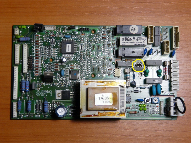

Котел Beretta Super Exclusive 24 CSI . Нет напряжения на выходе RL1. Отсутствует деталь TR1, видимо тиристор. Подскажите, какой там должен быть, а также его назначение. Буду очень признателен. [/img]

maxlabt, на моей плате BTA06 600

Спасибо. Думаю поставить ВТА16 600, есть в наличии. Пойдет?

курим даташиты голливудская улыбка

Да покурил уже голливудская улыбка , должен подойти.

Поставил ВТА10-600. Работает нормально. AG33 спасибо.
