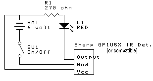

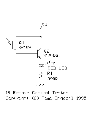

alexg71@, поделитесь плз. критерием поиска, чтоб нельзя было найти подобного девайса? Что в Вашем понимании простейшая?
Такая устроит?
Или такая.

насчёт нарушения не понял(если не трудно,объясните в чём косяк дабы в следующий раз не лохануться,критерий поиска прост-кнопочка в правом верхнем углу,на счёт простейшей вы поняли правильно,НО 3(три) вольта.Схемка мне ночью приснилась,поделился бы,но рисовать не умею.Уже работает.

alexg71@, Схема проста ! Две батареи по 1.5 в +фотоприемник+светодиод

так не бывает,фотоприёмнику нуна 5V,на выходе 4,5V--куда светодиод лепить?И от 3-х вольт не тянет.

alexg71@, Да как не бывает. Берем фотоприемник -запитываем от 3в -и на выход фп ставим светодиод (лучше супер яркий) улыбка Схема проста до невозможности

Я когда такую делал, питание кстати 5 вольт, но думаю и 4,5 хватит. То между выходом и плюсом прилепил резонатор от звонка телефонона,
и видно и слышно, и висит над столом уже сколько лет.
