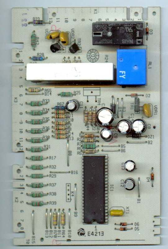

Вот опять в тему.Нужна схема модуля от ARDO1000X REMCO,COD.6612,1000RPM,REF546013302.Надежды конечно мало,но может кто-нить поможет.Заменил подшипники задымил модуль погорели резисторы штук 7,025вт.Надеюсь мелкосхема цела.В сервисе будет через неделю,но клиент душит.Заранее благодарен.

saniek,Фотка поможет? Только на 6611,твоя ко мне не приходила
Извлёк фотку из архива. Впрочем и архив оставил, в нём больше разрешение. (Alexzz)
  REMCO 6611.rar  252,65 КБ  Скачано: 5039 раз(а)

saniek писал:
Если заменил подшипники,а закоротило на эл. модуле ,то проверь правильно-ли подключен датчик температуры после замены подшипников.

25-09-2004 14:29
Скажи номера резисторов-подскажу,ну скажу хотя бы быть ее или не быть
Плату можно заменить на DMPA10
Схему нет,только наброски на туалетной бумаги,не могу отсканировать.
saniek
Сообщения: 14
26-09-2004 23:14
R55,33,27,76,54,53.Заранее благодарен.
kolyo
Дядя Коля
Сообщения: 102
28-09-2004 18:32
R27-100om
R55,R76 - 47om(они последовательно связаны,можно поставить один резистор 100ом)
R54-1,8k
R53-100om(подает сигнал от датчика темпертуры на выв.18 проца)
R33-220k(етот не может сгореть)
Как сказал atomik ети резисторы связаны с датчиком температуры.Сначало надо проверить нет ли пробой на корпус.
saniek
Сообщения: 14
28-09-2004 23:14
Cпасибо всем!!!R33 живой но шибко был черный.Цепь выгорела в аккурат на датчик.atomik видимо прав.Разберусь соопчу.Очень выручили.
