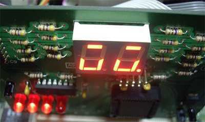

купил пост карту. проходит сигнал reset, (светодиод с лева мигнул) потом зажигается код который свидетельствует о том, что не каких POST кодов не проходит, так же зажигается светодиод кода CLK. Биос еще не прошивал.

То же самое что и первоначально. reset проходит, на CLK виснет, светодиод горит (CLK) светится код, что не какие пост коды не проходят. Тут еще пару вопросов возникает с прошивкой.

Отображение на моей пост карте
CYB
Сообщения: 7831
07-04-2012 20:19
С посткартой что-то не так. Шина компа к негорящим сигментам отношения не имеет.

Давай уже по фото показывай, здесь нет телепатов и мать перед тобой. На твоей пост карте так же или ты просто картинку прилепил? Как тебе уже сказали PCI не имеет отношения к отображению этих символов, но из статьи следует, что мать у тебя никак не стартует, это уже говорит прошивка самой пост карты, не факт, что она таки исправна. Может и на нормальной мамке она то же светит или в прошивке ошибочка. В общем попробуй с другой пост картой попроще. И на всякий случай махни клокер. Да кстати генерация у тебя есть на всех кварцах?
Владимр
Сообщения: 59
08-04-2012 10:28
JohnK писал:
Могу такое же изображение и со своей карты снять, разница то в чем? Далее, у меня дома в данный момент два исправных компа, на одном общаюсь, другим прошивал (нет на моем компе порта LPt), я пост карту проверял на компе которым шил когда ее получил по почте, и на всякий случай вчера, после получения сообщения (последний код после загрузки выглядит так - FF). Да материнку проверял, но не все в нее воткнул, стояла ОЗУ, проц и видюха. По поводу пост кода, я и раньше утверждал, что не проходят они судя по коду пост карты.

Murka
Профессор
Сообщения: 2511
09-04-2012 04:15
Владимр писал:
4_й светодиод не горит.

Murka,
Murka писал:
Это просто фотка не моя, у меня все четыре горят.
