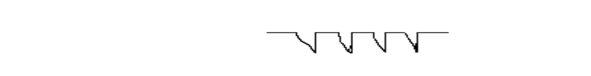

Осциллограммы: STV.SKV.OE1.OE2.ATP1.ATP2 не предоставляю так как визуально формы сигналов соответствуют их названиям.
Vgh имеет вид постоянного напряжения уровнем +25V с пилообразными провалами до +15V
Выглядит примерно так:
Что меня смущает в первую очередь это вид Vgh оно формируется на 40 ноге DC-DC CM501 и через нулевки без каких либо емкостей отправляется на два коннектора матрицы.

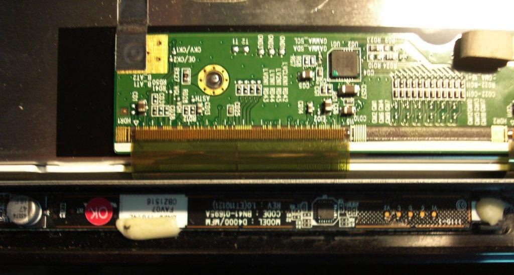

hh3102, читай, и сюда... мы поглядим на нее
Добавлено 23-06-2014 07:41
Хм... На фото я вижу две епром, гамма может быть и в епром.
Добавлено 23-06-2014 07:47

Обнаружил аналог у этого MAX их серии GMTxxx. На сайте не нашел её.
Вместо MAX в этом же аппарате, панели и T-Con стоит G1601A (GMT1601A) -
asanik
Сообщения: 6164
23-06-2014 21:45
Посмотрел еще в фотках "битья" у себя - похоже и в LD320AGC-C4 T-CON планка V315B5-XC10 UE32D4003BW LED она же стоит на планке...
Наименование только неразличимо, но думаю, что это тоже самое -
