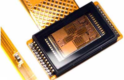

vaniaGSM, думаю нет смысла что-то там замерять. Если хоть одна точка работает, значит питание до сенсора доходит. Выходные сигналы с точек представляют из себя импульсные сигналы, которые постоянно меняются.
В сервис мануале на 99.9% нет принципиальной схемы и на 100% нет информации о напряжении на выводах сенсора фокусировки. Инструкциями предусматривается замена сенсора, а если не поможет, то замена платы.
Я бы сначала осмотрел линзы сенсора на предмет загрязнений. Потом бы открутил сенсор, подсчитывая количество оборотов регулировочных винтов. Если сенсор крепится на клей, то просто оторвал бы его голливудская улыбка
Затем надо осмотреть шлейф и прозвонить дорожки. Очень большая вероятность что там что-то разъело.
Вот фотка сенсора от E-3. Штука не страшней матрицы.
