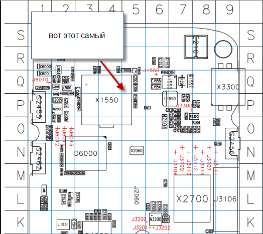

sai82
07-12-2012 16:47
Всем добрый вечер,Подскажите пожалуйста в моей Нокиа 6110 навигатор греется чип STV0984N и акб съедает за несколько минут.По схеме маркировка D1500 может чего подскажете?
Добавлено 07-12-2012 17:06
Да,забыл сказать что она подключалась к автомагнитоле через шнурок для проверки мини usb и после этого все и началось.

aziz
Сообщения: 1419
08-12-2012 06:44
sai82, Раньше телефон ремонтировал? Я думаю отнести мастеру...
