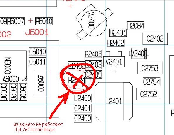

моё решение : r2524 в Бобруйск и все заработало. схема:(http://www.gsmforum.tj/attachment.php?attachmentid=7749&d=1380058074) улыбка

Прекрасное решение, только телефон у Вас какой? Тут вопрос был про Nokia112 RM-837

у меня то как раз и есть Nokia112 RM-837 ! улыбка

Ага извини, не разобрался в ориентации платы. А схемы нет? Что-за резистор, куда прицеплен?
Снял процессор, утечка на шине пропала, на этом и решил: процессор.

kovan писал:
Судя по корпусу и установке одним концом на массу - варистор. А схемка бы не помешала. Если есть вариант выложить - будем благодарны.

Порылся в хламе, есть битая плата. Точно - ВАРИСТОР. Вот БЛИН, видимо при снятии процессора варистор одумался, а я плату забраковал. Бывают проколы недовольство, огорчение Схема бы дело решила однозначно. Ну ладно не велика потеря.
qwertq78, спасибо, пусть поздно чем никогда и другим наука.
