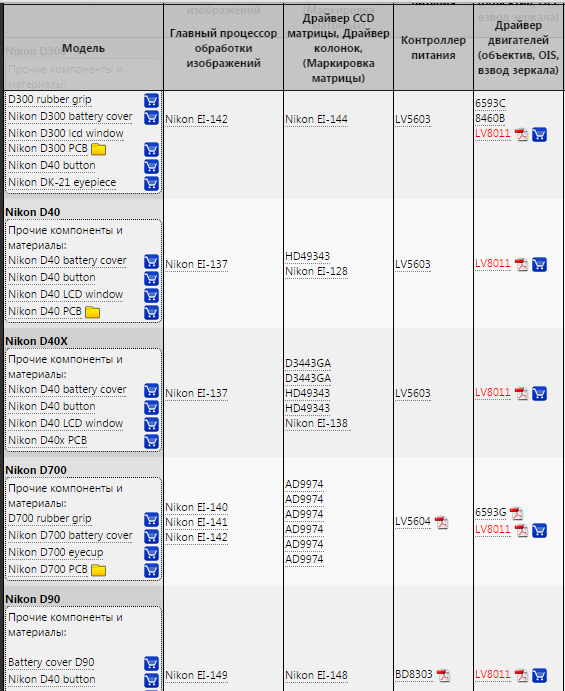

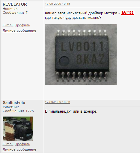

chip_1 писал:
микросхема LV8011.
Звынтиляйте за подъём темы...
Перерыл сёння все свои скарбы за 9 лет, так и не нашёл её:
А таких доноров у меня нет!! Нет
Добавлено 04-09-2015 22:56

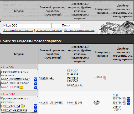

Отсюда вопрос к нашему многоуважаемому
Боря, почему в твой базе на Nikon D60, вот так??--->>>
Но... Собссна.. Вопрос не об этом! Парни, где в мыльницах есть этот драйвер?

В мыльницах такой драйвер не используется, слишком мощный.
У меня в закромах вроде должен был остаться новый.

В старых - старые драйвера. В новых - новые. В этих - эти:). В D60 драйвер в базу добавил.
