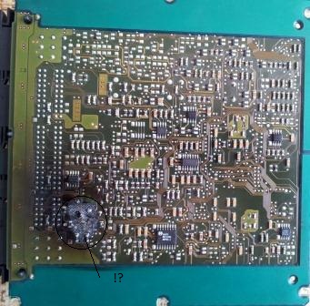

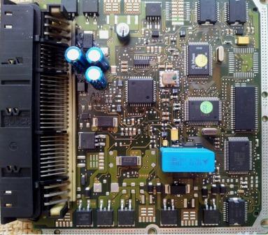

Mercedes-Benz Vito дизель, 2000г.в. - на ходу повалил дым с ЭБУ... рёв в три ручья
Причину так и не догнали...!? И насчет восстановления есть сомнения?
Но хозяин достал аналогичный блок а в сервисе "пошаманили" но к ключу привязать так и не удалось!?
Обратились с просьбой сделать рокировку ИС…, поможет ли и что надо менять "местами"? ухмылка :

1 насчет восстановления забудь..
2 две причины ...у мну два разных случая было...по фотке ЭБУ похоже вентилятор (белый с голубым к.з) подшучивать, дразнить

Сашок, 1 - уже забыли...Вот соображаем, как избежать повтора.
2 - плата прогорела под кондерами по +12в, может катализатором стала капля электролита...?

Рокеровка ЕЕПРОМ поможет

miklek, Мерси! на всякий пожарный, заменил и флэш, хозяин настоял,"-типа вместе с прогой",
контакт е! одобряю
