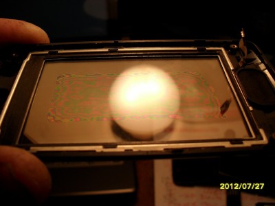

День добрый,менял на данном телефоне тачскрин месяца три назад,сегодня опять пришёл-не реагирует,вот такой артефакт,телефон внутри сухой,чистый кто нибудь сталкивался с таким?Почитал про их устройство,типа изолирующий наполнитель вытек из своего места что ли?Откопал сейчас тачскрин который менял,пальцем проводишь,появляется радужное пятно и пропадает,а тут вылезло и всё,пойду покупать новый.Если подскажите как это по технически правильно называется(неисправность),буду рад.

http://ru.wikipedia.org/wiki/Кольца_Ньютона

den1968-74, тач меняй и не загоняйся

Добрый день,ну женщине в годах про интерференция света буду рассказывать,она ты же не давно менял и так далее....Купил,поставил,работает,спасибо за школу просто думал у кого то такое было,чтобы клиенту нормальным техническим в тоже время понятным для него термином ответить.

продавлен тач, прижали его скорее всего.

Да не сказать,ровный,без вмятин на вид.

Не обязательно при этом "розочка" будет...

приходилось как то восстанавливать такую неисправность на китайском чуде (новый не реально найти) но это на время,отслаивал верхний слой тача и прокладывал полоску скотча одобряю около 2-ух месяцев еще работал. гы-гы
