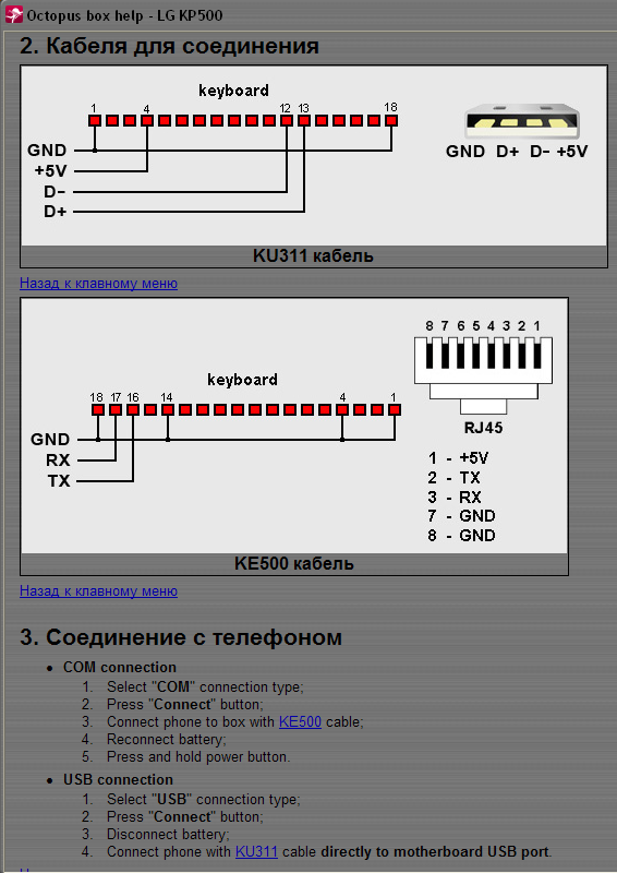

Пытаюсь прошить тело, но он компом не видится... рёв в три ручья
Подскажите Схему USB-кабеля...
Может я его не правильно распаял:
15 - USB V+
16 - USB D+
17 - USB D-
18 - GND
рёв в три ручья рёв в три ручья рёв в три ручья

При подключении тела комп выдаёт сообщение о том что подключенное устройство работает неправильно и Винда не может его определить... рёв в три ручья рёв в три ручья рёв в три ручья

Судя по схеме 6- D+ и 7- D-, а 16,17 это RX,TX.

23-04-2013 13:44
спасибо, сейчас попробую подшучивать, дразнить

Так понятней будет.

Всё получилось подшучивать, дразнить подшучивать, дразнить подшучивать, дразнить подшучивать, дразнить подшучивать, дразнить
