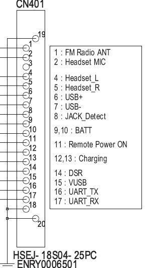

Подскажите распин кабеля USB на него.Хотел просто подпаяться по схеме но в инете нашел рисунок кабеля теперь на измене сижу.Никак у у меня не сходится схема с рисунком.
  рисунок кабеля.jpg  26,91 КБ  Скачано: 443 раз(а)

улыбка
  2012-10-06_221758.png  39,38 КБ  Скачано: 528 раз(а)

Если перевернуть то будет правильно
tihon_65
Сообщения: 424
07-10-2012 10:21
Подцепил 12,13,15(+) , 18(-) , 6,7(D+,D-) - тел прошился.
