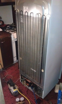

Отключив вентилятор, получаем катастрофические последствия, перегрев жуткий. Поэтому и собрался поставить дополнительный конденсатор.
в общем, что же тут такого

Тут вот какая вещь : заправил, вроде сначала всё ок, пошёл холодить, с утра просыпаюсь - в НТО -22 градуса, обратка с испарителя вся до компрессора покрыта 2мм слоем снега, понятно , переборщил. Стал стравливать излишки до тех пор, пока не оттаял вход в компрессор, но конец обратки из шкафа всё ещё мёрзнет. в итоге на всосе давление -0,15 бара, да и в НТО температура почти -25, перед фильтром около 7 бар. это нормально? оставить как есть?
По поводу компрессора: что то много клемм на пусковом устройстве, не нужен ли дя этого компрессора конденсатор? типовых схем его включения не нашёл.
И ещё, где то на форуме встретил утверждение, что, если компрессор очень долго непрерывно работал, да ещё и в ненормальном режиме, то, как только всё вернуть в норму, т.е включаться/выключаться будет как положено - так скоро обязательно сдохнет. Можете обьяснить физику явления?

nick_sh, хорошо, давай по порядку.
Отключение вентилятора со штатным конденсатором не приводит к "жуткому перегреву". Если окружающая температура ниже 20 градусов, холодильник этого даже не заметит.
Дополнительный конденсатор ты установил слишком большой. К чему это привело: увеличилась необходимая доза заправки, увеличилось гидравлическое сопротивление потоку фреона.
Обратка в ноу-фростах не должна обмерзать ни при каких условиях. Единственный момент - кратковреммнное обмерзание в момент пуска при максимальном положении терморегулятора (это допустимо, но только не до компрессора). Так что стравливай.
Конденсаторов на АСС не встречал. Много клемм - это для подключения термостата, типа разведкоробки.
Последнее не понял.
ЗЫ. Что сделано - то сделано. Ты вентилятор отключил? Крышку только не ставь.
Еще вопрос, когда капиллярку менял, теплообмен между ней и обраткой какой-нибудь делал?

по первому пункту - к сожалению это был факт, при загаженном коденсаторе компрессор грелся жутко и в НТО температура поднималась до -13 где то.
я тоже думал отрубить родной конденсатор сначала, но потом побоялся паять сталь мапп горелкой, т.к серебряный припой она еле плавит.
что касается обмерзания - стравил до пропадания обмерзания , холодопроизводительнось стала никакой. температура поползла вверх. Стал добавлять. сейчас уверенно -23 , но мёрзнет до компрессора. Компрессор слишком мощный и капилляр удлиннять?
Добавлено 20-09-2012 20:12
да, капиллярку кидал через дренаж, конечно теплообмена нет.
