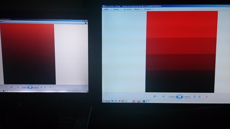

Здравствуйте. Монитор LG Flatron W2234S-BN
TSUMU18ER-LF
MX25L1005MC
24C02WI
InnoLux MT220WW01
NT71675BFG-00056
При включении появлялся логотип LG, потом, "проверьте кабель", и переход в дежурку.
Прошил 25L1005, монитор заработал, но прблема с красным цветом. Вместо градиента, - градация,
как по вертикали, так и по горизонтали. С синим и зеленым цветами все нормально.
На фото он подключен к ноуту вторым монитором. Пробовал три прошивки, не помогло.
Менять проц?

allecs, Картинку нокия-тест выложи. Основную.
И прозвони LVDS-ные пары на землю и между собой. Особо обрати внимание на контакты 1 и 2.

10-11-2014 14:31
Контакты 1 и 2 между собой - 1.2 мом, 1й на землю - 1,2 мом, 2й на землю - 42 ома.

А следующие пары, для сравнения? И в каком положении звонишь? Кабель LVDS пристыкован с обеих сторон? Лучше бы конечно фотку платы матрицы, кусок от разъема до большого чипа.

Звонил на плате проца.
Кабель подключен.
1-на землю=140 ом
2=42 ом
3-6, 10-13, 15-19, 22,23 =144 ком
8,9, 20,21 =128 ком
Между собой:
1-2, 3-4, 5-6, 10-11, 12-13, 15-16 =100 ом
8-9=50 ом
Кабель не подключен:
2й на землю - 42 ома, все остальные - 1 мом
Между собой:
1-2= 1 мом, остальные пары 9-10 мом
Фотки скину после 22час.

1-на землю=140 ом
2=42 ом
Между собой:
1-2= 1 мом,
Ом сказал, что так не бывает. улыбка

TSUMU18ER-LF Как я понял, 1и2 контакты разъема, это 49 и 50 ножки проца. Или я ошибаюсь?

allecs, На первой фотке четко просматриваются пары. Надо их прозвонить между собой и каждый провод на землю и сравнить. Это в собранном состоянии, при пристыкованном шлейфе. Потом делать то же самое при отстыкованном шлейфе. Звонить прямо на контактах разъема на плате матрицы. И, насколько я вижу, первая пара там 2 и 3? А 1 на земле? Всего получается 32 контакта в разъеме, крайние на земле
Как смог рассмотреть - первая группа пар 2-3; 4-5; 6-7; 8 - земля. Вот хотя бы эти 3 пары прозвони, как я писал.

Одноимённые пары между "+" и "-" при подключённой матрице должны звониться на 100 Ohm. Между собой и на землю - сотни килоом. При "обратной" полярности на "землю" могут "вызваниваться" защитные диоды.

Крайние ножки разъема идут на землю. В разъеме 32 контакта, шлейф - 30 конт. Первые пары это - (1-2), (3-4), (5-6), 7-земля. Я так и прозвонил. При подключенном кабеле, между собой у всех пар кроме (8-9) - 100 ом, у (8-9) - 50 ом. На землю у всех, кроме первой пары: 120-140 ком. У первой пары: 1 - 140 ом, 2 - 42 ома. При отключеном кабеле на матрице все в норме, а на main первая пара соответственно 140 и 42 ома, а это 49 и 50 ножки TSUMU18ER

Ну если так, как пишешь - на голой маме одна пара 140 и 42 ома, то TSUM дохлый.

allecs, гадание на кофейной гуще не поможет. Прежде чем менять всё подряд, не плохо было бы подкинуть донор. Мать не дефицитная, да и матрас тоже.

Подкинул модуль ILIF-092, - неисправность пропала. Не найду проц, буду заказывать модуль.
