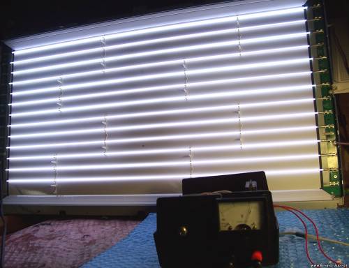

Отключил от инвертора питание +24V, и подал на инвертор +24V с внешнего источника.
Тут обнаружилось самое интересное!..
Потребляемый рабочий ток инвертора (при отключенной антенне, когда по экрану заставка плавает "нет сигнала")
естественно, если подсветка в норме и не мерцает при уровне яркости подсветки 80%.
Стоит только инвертору начать свиристеть, и мерцать потребляемый инвертором ток скачками, в такт мерцаниям мгновенно вырастает в разы с до 4-5А!!!

А в моём конкретном случае через кучу разных отверстий сзади в металле корпуса ламп отчётливо видно,
что яркость свечения у всех ламп идеально-одинаковая, как в момент нормальной работы, так и в момент проявления дефекта.

dmdon
Сообщения: 816
23-02-2011 13:27
Алексий писал:
попробовать включить без сигнала PWM-DIM, как оно будет работать?
Алексий, идея отличная!!! Сразу принесла интерессный результат:
Отсоединил провод PWM-DIM от разъема БП.
Вкл. ТВ (инвертор естественно запитал от внешнего источника, для визуального контроля потребляемого инвертором тока
и гарантии стабильности питания инвертора по напряжению +24V).
Результат:
В момент включения и далее все идеально, никаких свиристов трафов инвертора, мерцаний ламп подсветки, намеков на
прошивания на корпус и др. признаков неисправности самих ламп подсветки не наблюдается!!!
Яркость ламп подсветки при этом естественно на максимуме, свечения по всей длине ламп, а так же интенсивность
свечения каждой лампы одинаковые (видно спереди и сзади через отверстия в металле).

Отчитываюсь:
1. Снял повторно майн, визуально всё проверил, прозвонил цепь от pin-13 (PWM-DIM) на инверторе до дороги уходящей под BGA корпус камня LGE3368A
Убедился в исправности R1544 100 Ом и в отсутствии С1500 1uF (не стали его паять на заводе с целью экономии)
2. Отключил PWM-DIM и начал включать-выключать внешнее питание инвертора +24V.
Cмотрю подстрикивает кузнечек в момент включения и выключения улыбка классно
Потом оставил минут на 10-15 включённым и вот оно моё счатье!!!...
Застрикотал родимый при отключеном PWM-DIM и стабильном потребляемом токе !!! одобряю
Стрикотания сопровождались едва заметными пригасаниями ламп подсветки в такт стрекоту!!!
стопудово майн живой, глюк в лампах или BD9897FS
Пойду потрошить матрас...Устроим стриптиз лампочкам и посмотрим, какие там дела, повключаем, понаблюдаем на раздетые лампочки
Если там всё красиво маханём BD9897FS одобряю

dmdon
Сообщения: 816
24-02-2011 03:19
Десять шикарных длинноногих блондинок вышли на сцену танцевать кан-кан улыбка
Красиво под музыку одновременно все десять девушек обнажили свои шикарные стройные ножки улыбка
Во время танца, с правой ножки девятой девушки иногда соскакивала туфелька, и она спотыкалась, одновременно тянув за собой всех остальных танцовщиц улыбка
Помогли одеть девятой девушке туфельку на правую ножку и кан-кан был исполнен на все 100 одобряю классно
P.S.
BD осталась живая улыбка
Тему закрываю, TV побежден, дефект устранен!
Всем спасибо за помощь! Надеюсь тема будет полезна не только ее автору улыбка

Proko
Сообщения: 6
24-02-2011 10:31
dmdon, думал, мне так не повезет- вскрыл лампы подсветки, а там та же х-нь. На четвертой лампе ножка выскочила и даже посинела. Почистил, вставил на место - все работает!
dmdon
Сообщения: 816
24-02-2011 11:32
Proko писал:
Она не невыскочила, Нет а изначально на заводе при сборке до конца на место не была всавлена подмигивание
А это, как говорится две большие разницы!
Ибо выскочить вообще никогда и не при каких обсоятельствах ножка лампы из своего разъёма не может!
Сама конструкция разъёма не позволит из неё выскочить.
С двух сторон капитальные лепестки очень сильно подпружинивают в направлении друг-к-другу,
и в точках контакта обоих лепестков с окружностью вывода лампы лепестки "мамы" идеально выгнуты по форме окружности "папы" одобряю
Так, что выскочить они могут только при сильнейшем ударе, когда всё тело в дребезги.
Там сила прижима в разъёме такая, что сильно постараться нужно при постановке-снятии ламп из этих разъёмов,
того и гляди стекло треснет в точке выхода мет. вывода лампы.
И второй признак того, что плохой контакт был уже очень давно, т.е. изначально с завода, это синий цвет вывода лампы.
Посинел он от плохого эл. контакта с его разъёмом...
Броски тока и разряды его синюжным сделали подмигивание
