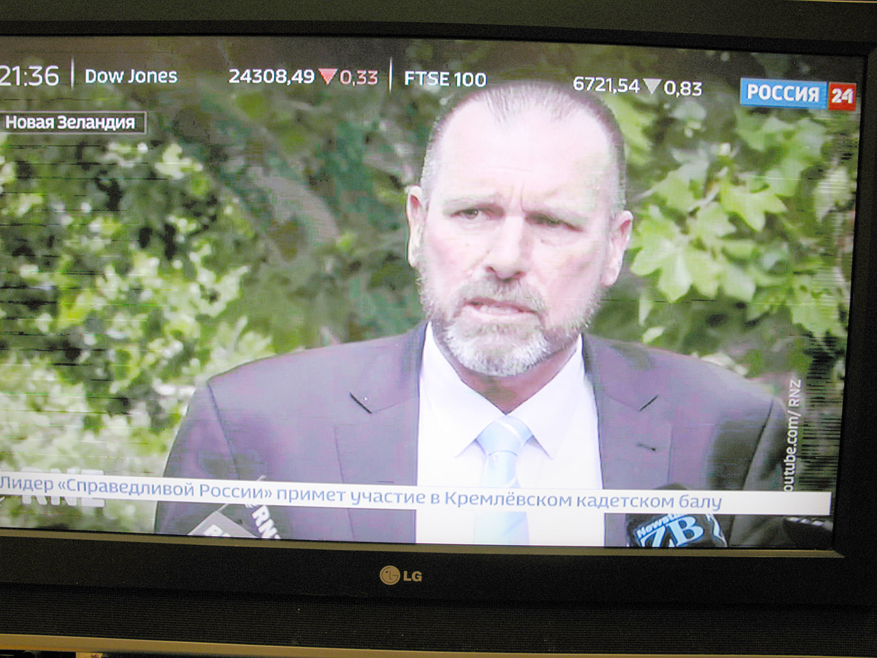

Всем доброго времени суток! Пытаюсь привести в чувство доставшийся телек, есть подозрение на вылет TCON или мэйна, но на всякий случай спрошу мнения общественности. улыбка
LCD LG 32LC41
LCD: LC320WX6 (SL) (A3)
TCON: 6870C-0320A
MAIN: EAX32572506 (LP78A) - Micronas VCT7993P, Analogix ит.п.

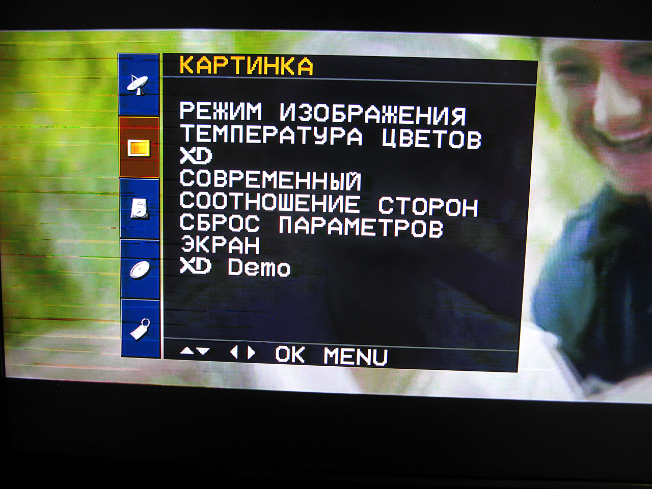

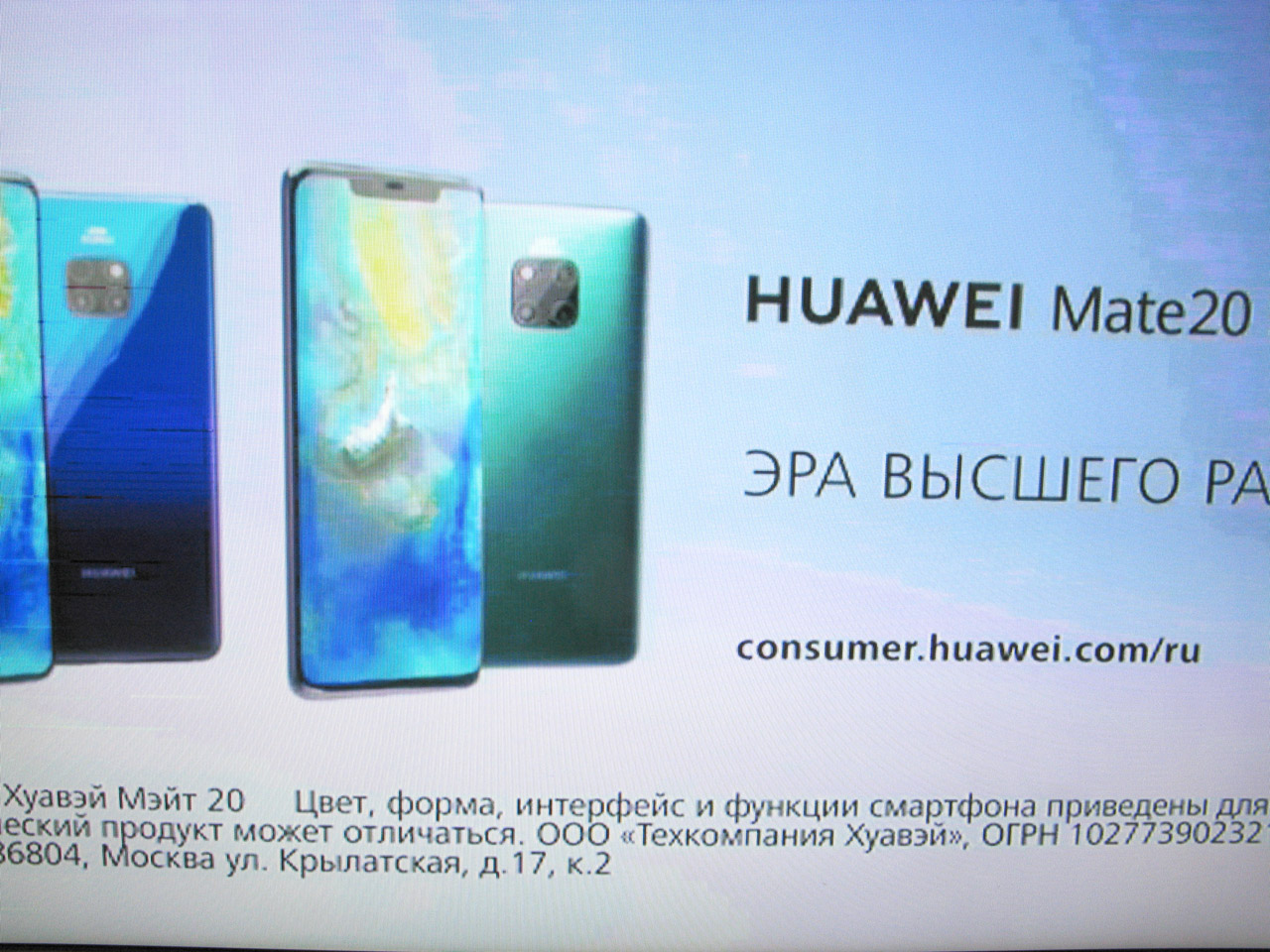

Изначально стартовал (светодиод стендбая оживал), но на пульт и боковые кнопки не реагировал. Поменял нескольок вспухших оксидников в БП, стёр EEPROM на мэйне, после реинита всё заработало, но на экране много артефактов. Как выглядит дефект (полосы и проблемы гаммы):
Напряжения и пульсции на выходе БП и в TCON в норме, напруги в мэйне тоже вроде в норме, поменял несколько фильтрующих SMD оксидников вокруг Микронаса - результат нулевой. Дефекты в виде полос меняются в зависимости от элементов изображения, которые отстоят от текущих на 5-10 см, т.е. не слишком похоже на дефект самой матрицы. Чёрное поле, белое поле и самодиагностика TCON (с меняющимися RGBW заливками) тоже никаких артефактов не дают. Для эксперимента поменял память на TCON на Winbond W981616BH аналогичной организации (512K/16/2) с платы HDD - артефакты несколько поменялись и их число даже немного увеличилось, но в целом картинка мало отличалась. Если касаться пальцем дорожек памяти на TCON - артефакты меняются, некоторые исчезают, а другие появляются.
Были ли у кого-нибудь похожие случаи? улыбка Спасибо заранее.

Не тот ли это Тсон где сборки дохнут возле ESMT ?

Вот только сел дополнить, что сам нашёл проблему в сборках, - шесть из восьми имели обрыв в одной и той же секции, явно какой-то заводской брак печати плёнки резисторов на керамике. Я просто не ремонтник, поэтому типовухи разных шасси не знаю. улыбка Спасибо, - тему можно закрывать, поменял восемь сборок по 47 ом и картика починилась.
