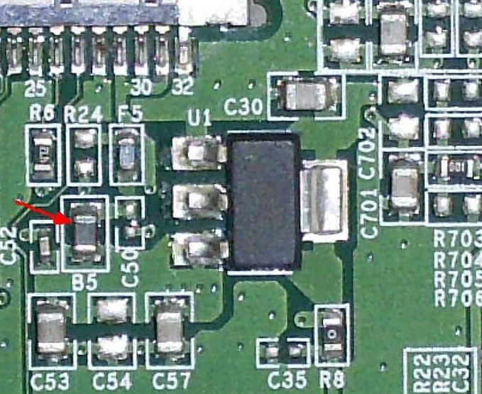

LCD матрица M201EW02 V.8
При включении светит белым цветом, при вскрытии обнаружился дохлый F5.
Явного КЗ по 5 вольт нет (~200 Ом), но элемент c позиционным обозначением B5 звонится накоротко.
По виду похож на конденсатор, только сиреневого цвета.
Подскажите, что это за элемент и чем его заменить?
Вот фото платы.
valya
Сообщения: 10516
09-10-2011 14:11
Дык , дроссель .... шо ж ысчо ? улыбка
Ты по конденсаторам побегай .... на предмет к з

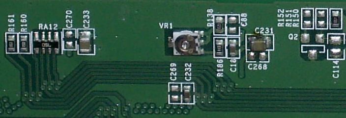

Подключил внешние 5 вольт через амперметр - ток 1.2 А.
Дымка не заметил, а пальчиком нащупал горячий С231. Отпаял конденсатор - ток упал до 0.5 А.
Какой номинал стоял - не знаю, поставил 1000 pF, подключил к монитору: всё прекрасно заработало.
Всем спасибо, тему отмечу решённой, но хотелось-бы знать, какая ёмкость была у родного конденсатора?
На фото видно подпалину на плате:

elmast писал:
2uf-10uf

Монитор Acer P203W, матрица, естественно, такая же - M201EW02. Во время работы с монитора пошёл дым, потом монитор только переключался в защиту. Причина такая же - кондёр С231 (по сопротивлению показывал 100 Ом).
Но есть вопрос. Может кто подскажет номинал конденсаторов С112 и С113?
jack74
Сообщения: 37
02-09-2016 01:39
уже могу ответить сам: С112 и С113 по 1мкФ.
С231 у меня показал 11мкФ
