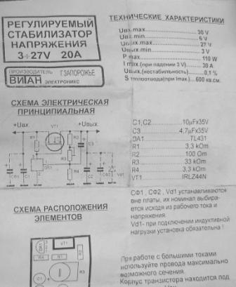

наапряжение питания телевизора 24в. В телике еще есть блок питания инверторов подсветки.Этот блок выгорел наухнарь(негде припаятся не то чтоб различить элементы).инвертор называется SIT260WD16C02 панель SAMSUNG LTA260WI-L02. От внешнего источника лампы загораются от 9в и до 20ти работают.Может кто знает стандартное напряжение для инверторов?

Решил на сколько смог, поставил питание по схеме, отрегулирывал на 21в,вроде пока работает. Когда регулирую до 24 общее напряжение падает до 13 в.

telliikk, 21 вольт для питания этого типа инвертора - не столь критично , может и при меньшем напряжении стабильно работать , так что погоняй пару дней - если не сдохнет ничего , можешь выдавать спокойно .

Абсолютно неверный подход , тот набор деталей о которых ты написал в первой цитате - регулируемый понижающий DC/DC преобразователь , часть схемы стабилизации тока через лампы . В момент включения у него на выходе максимальное напряжение , что обеспечивает максимальный размах напряжения на выходе высоковольтного трансформатора , что облегчает розжиг лампы . Но как только через лампу начинает протекать ток , на датчике тока появляются импульсы напряжения , которые выпрямляются и через интегрирующую цепочку попадают на вход микросхемы управления и она понижает напряжение на выходе преобразователя до уровня при котором ток через лампу оптимальный . Если этого не делать то лампа , повышающий транс , транзисторы ключей будут работать не в оптимальном режиме , что в конце концов приведет к выходу из строя какого-либо из этих элементов . А ты как раз заменил стабилизатор тока стабилизатором напряжения .
Глянь пример такой схемы во вложенном файле .

СТАБИЛИЗАТОР ТОКА - это очень громко. Тогда уж правильнее наверное написать - электронный балласт.
Но он же должен быть там уже на плате этот балласт. А каким напряжением он запитан можно догадаться по электролитам в его фильтре питания на входе.
Понижающий стабилизатор на рисунке - не годится для таких цепей, будет перегреваться транзистор. В таких случаях применяют DC/DC преобразователь, и стабилизируют выходное напряжение обратной связью по току в лампах.
