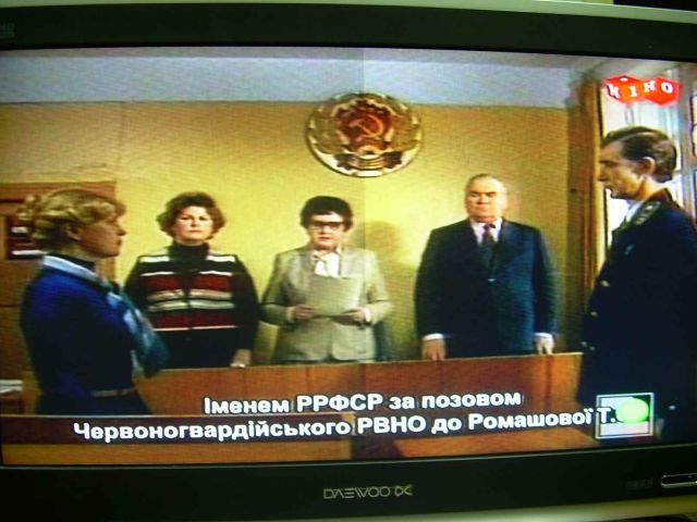

LCD DAEWOO DLP-3212_полэкрана в тени.
Pentod
Сообщения: 240
18-02-2008 18:40
Ровно половина экрана (левая) чуть темнее правой.
Ув.спецы подскажите направление дальнейших действий пожалуйста.
Что это?матрица или обработка сигнала?Я в ремонте ЖК делаю первые шаги-просьба строго не судить улыбка

Наверно,проще так(см.файл)

Pentod, дык деморежим выключи в меню. В одном из пунктов меню настройки изображения есть режим "DEMO". Поставь "AUTO" или вообще "OFF" - и будет счастье. К примеру в Самсунге - это пункт DNle.

to Pentod, Если совет gavrykgsma, не поможет, то неисправна сама панель.

studen-t, енто ТОЧНО не панель улыбка . Слишком все ровно и красиво. В меню DNIe включен режим "демо". стопудово Только что попробовал на Самсунге включить "демо" - такая же картинка. улыбка

Щас прочитал советы, буду пробовать.Токмо пока не пойму причем тут DEMO?
Добавлено 20-02-2008 11:48
Все понял!Это сравнение двух картинок:с улучшенным изображением и без.
Так и есть-был включен ДЕМО режим.
Да-а-а-а.Все так просто.Век живи-век учись...
СПАСИБО всем!
