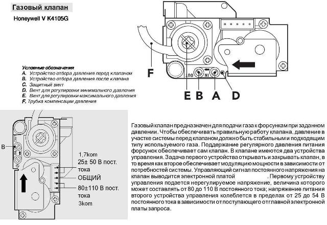

Платка на столе. Вместо газового клапана сопротивления. При розжиге на MV1\MV2 - 30v на MV3\MV4 - 20v. На исправных платах, во время розжига, по моему, добовлялось напряжение до 90 и 50 состветственно. Если замкнуть выход оптопары, то так и есть.
На входе оптопары - 0в. и не каких движений.
На что обратить внимание?
Добавлено 08-04-2013 15:41
Уточню, при таких напряжениях на газовом клапане, должен ли он открываться?

Это хорошо, что должен. Просто я подумал, что во время розжига, платка должна добавлять газ если не видит пламя. И смутила как раз эта картинка, где на одной катушке, 80-90в.
Вобщем, проверил на ГВС, все нормально. На отопление, то же, подождать надо только немного.
Отдам, пусть проверяют. Спасибо!

Все таки принесли назад платку. Не открывает газовый клапан. Напряжение при розжиге на катушке безопасности 30в. - на модулирующей 25в.
Есть ли у кого возможность померять в реальности это дело?

bettman, а ты чем клапан имитируешь при включении в данный момент при замерах?
bettman
Сообщения: 997
24-04-2013 12:14
Кодеры поменял - ничего не изменилось. Имитирую клапаном и резисторами.

bettman, была похожая проблема, заменил транзистор q61.
bettman
Сообщения: 997
24-04-2013 12:27
Вообщем решилась проблема. sa-sha, С61 поменял. С клапаном не удобно, прилепил резисторы. Больше 30в. не поднимается.
Прицепил газ. клапан - с ним 90в. и видно как открывается.
Кстати, попробовал лампочки, напряжение на поднимается больше 10в.
Krende
Горец
Сообщения: 1514
24-04-2013 12:32
bettman, всё правильно. Чем выше сопротивление имитатора, тем выше напряжение при замерах. Поэтому и спрашивал чем имитируешь.

bettman
Сообщения: 997
24-04-2013 12:42
sa-sha, Я их проверял, подозрение не вызвали, ну да хрем с ним, буду знать теперь.
Krende, Попробовал сопротивление больше - платка не видит газ. клапан. Интересно, продаются ли отдельно катушки для клапанов? И для Baxi пригодились бы.

bettman писал:
Почитай чо такое: зависимость индуктивного сопротивления катушки от частоты .

К имитации лампочками нужно привыкнуть , чтобы не сажать напругу ставь в цепь резисторы 100 -300 Ом
