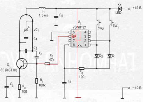

довести-----значит отключить МК точнее выпаять резистор с его дата ножки и поставить переменный резистор номиналом 22...47 ком 1 выв на +12в, 2 выв. на общ. изменяя потенциал базы пробуем добится устойчивой генерации. по максимуму тока колектора. Транзистор включен по схеме емкостной 3 точки, для стаб частоты в ПОС включен ПАВ. смещение в базе транзистора задает МК, точнее его кодовая последовательность, при этом происходит модуляция на подобии SSB в КВ диапазоне......думаю ни кто не будет спорить что в процесе експлуатации прибора возможно возниквение паразитного сопротивления вследствии попадения влаги, или чел. жира......отсюда предложение пропаять места с "холодной" пайкой, или пайкой с серым налетом, и промывкой.......
делее не забываем что частота 433 мгц достаточна высока, и любое емкостное влияние на монтаж может быть причиной срыва генерации или уменьшения ее амплитуды.....
а что такое "дрейф его тока передачи от обратных токов переходов" в даном случае??????? о чем идет речь???
а менять R25 не надо было...ну разве что в самом последнем случае............
для наглядности привожу схему, немного отличительную но вцелом похожую....

Ну и хорошо, полегчало. Объективности ради речь конечно о процессах, которые зависят от условий режимов работы и времени с изменением свойств, что проявляется в деградации, дрейфе основных параметров и характеристик приборов: увеличении неуправляемых обратных токов коллекторного и эмиттерного переходов транзисторов, дрейфе коэффициентов передачи тока, снижении пробивных напряжений (pn)-переходов и т.д. К чему собственно и склоняюсь когда при обычной проверке транзистора прибор цел а с параметрами схемы работы нет. Мелочи с подробностями в стиле "- а после замена по чесноку всё попёрло!" упускаю. За пояснение и схему спасибо.
Шлёпну-ка и картинкой тоже. улыбка
  Брелок.gif  39,41 КБ  Скачано: 571 раз(а)
