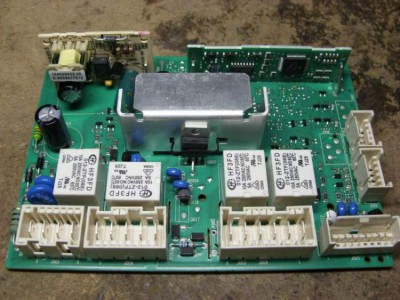

Стиралья машинка indesit iwsc 5085
S|N 907066309
46620560000
Дефект заключается в том,что машинка не реагирует на кнопку включения,но после трех минут после того как включена в розетку на чинают мигать индикация.
Просьба подсказать код ошибки,питание 5 и 12 вольт присутствуют.
Прилагаю фото

F12

kuznecc, F12 - это, как правило проблема с прошивкой флеш, в этом случае перезапись флеш устраняет эту ошибку.

прозвонил все что смог,только где вот память у нее,модуль похож на ево2 лов енд так там на субмодуле возле проца стоит а здесь ее нету,память чтоли в проце залита
фото модуля прилагаю

kuznecc писал:
Раздел проца имеет раздел флеш для рабочей программы, и раздел конфигурации под данную модель.

kuznecc писал:
kuznecc писал:
если не че больше не найду то придется людям на новый модуль раскручиваться
kuznecc, если "мастер"не различает где Low END а где Arcadia, то хозяива 100% "попадут" на новый модуль или новую стиралку... гы-гы

kuznecc, Если у тебя нет программатора и прошивок на АРКАДИЮ, не разводи клиента.
