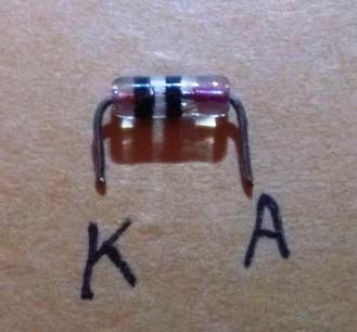

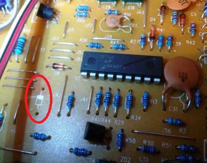

Интересует номинал стеклянного диода D2(0.2v падение) на плате коммутации около cf745 .!

Это диод Шоттки.
Если 4входовая плата без видеопамяти, у неё меню нет.
Замок откроется, если напряжение на проводе Аудио поднимется выше 10 - 11V. Срабатывание реле в панели говорит о том, что команда на открывание замка получена.

Вообщем , похоже что это диод порядка 1N5819 у этих серий как раз такое падение .

Диод заменил для профилактики.
Отключил плату 4вх вообще и вуаля нормально пашут кнопки и открывается замок ( щелкает реле), без меню конечно.
Подключил плату обратно, прозвонив её полностью перед платой 9.89в по аудио после 9.59в при кратковременном нажатии.
Попробовал удерживать кнопку ключик и вот тебе на , через 1.5 - 2сек моргнув светиком на плате 4вх реле в нужной выз. панели щелкает реле.
Напряжение в процессе удерживания с 9.89в прыгает до 11.53в...
