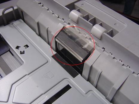

Есть старый НР4100 который берёт по несколько листов с нижнего поддона. Справа от ролика есть свободное место похоже что там когдато стояла пружина.Муфта ролика проворачиваеться туговато.Установил подходящую на мой взгляд пружину. Ролик достаточно шершавый.Принтер всё равно берёт несколько листов. Как удостовериться что прижим ролика нормальный и муфта проворачиваеться с нужным усилием. Другого принтера нет для сравнения.Зарание спасибо.

HP LaserJet 4100. Чтоб не хватал по многу листов позаботься о смене тормозной площадки.

Я не вижу никакой тормозной площадки. Лишние листы отбрасываються с помощю двух роликов вертящиеся в разные стороны.

Skader
Сообщения: 443
19-03-2009 16:11
JohnK, правильно говорит!
Вот какая она.

MIDI писал:
роль тормозной площадки выполняет ролик, стоящий в кассете (Separation Rollers)

MIDI
Сообщения: 4
19-03-2009 17:11
У меня такой вариант нижнего лотка.
tokar
Сообщения: 582
19-03-2009 18:05
MIDI, ролик отделения/подачи p/n: RF5-1885-000, RF5-2490-000, RF5-3114-000CN

MIDI
Сообщения: 4
20-03-2009 14:07
Спасибо всем. Будем менять ролики.
