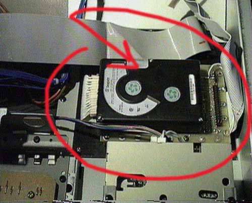

Подскажите пожалуйста как можно подключить жёсткий диск вместо дискеты к keybord YAMAHA PSR 350.
Спасибо.

Где-то я на [url=http://www.monitor.net.ru/forum/viewtopic.php?t=78507&highlight=]эту тему уже отвечал... улыбка
Повторяю - никак...

Спасибо, но я где- то видел. Была и фото HDD был внутри корпуса синтезатора
.....но к сожалению не могу найти

Эмигрант5555 писал:
А-а-а... Ты про это геморрой? улыбка
Тогда тебе [url=http://www.vinnitsa.com/valgit/]сюда...
Просто я не считаю ЭТО нормальным способом подключения, но если тебе хочется... мир, труд, май Только учти, ЭТО надо у них покупать... улыбка

Там было расписано именно для самостоятельного подключения ( естественно при навыке)
Спасибо за труд

Эмигрант5555, удачи конечно, но я имею дело с синтами уже лет 10, и еще не видел ни одного человека, которому удалось бы впихнуть хард в такую самоиграйку. Ну может ты будешь первым... улыбка

Ну я так думаю, что если вместо дисковода на тот же кабель то никак. Это я как сантехник геологу могу сказать точно. А что касается запоминания своих шедевров в принципе, то может проще поискать что нибудь типа секвенса или комп прицепить. Купить, например, ноут какой нибудь, недорогой, прицепить к миди и лабай. И мароки меньше и возможностей больше!

1.Считываем содержимое программной памяти (теоретически и практически реально).
2. Дизассемблируем и разбираемся (нереально как теоретически, так и практически, так как процессор есть штука заказная и систему команд и тем более дизассемблер ты нигде не найдешь, а Ямаха вряд ли выкатит их по первой просьбе).
3. Переписывем софт по новой, с учетом поддержки контроллера HDD, который параллельно разрабатывем и интегрируем в ныне существующую схему Ямахи (реально только глубоко теоретически).
4. Заливаем софт в новое ПЗУ, ставим. (теоретически и практически реально)
5. Наслаждаемся... улыбка
ЗЫ. Если верить пословице "время - деньги", то на время, потраченное на вышеуказанные процедуры, можно купить наикрутейший синтезатор с HDD.
ЗЗЫ. Все вышеописанное не является истиной в последней инстанции, а представляет собой мое видение полноценной поддержки HDD в данном синтезаторе. О неполноценных вариантах я уже писал выше... улыбка
