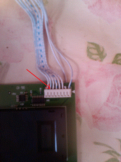

Здравия всем!
Пришел ресивер со сгоревшим БП и вспухшим кондером на материнке после L15, (С195 вроде). БП восстановил, но запускаться нехотим.. На замененном новом кондере 1 В. Помогите схемкой на эту мать. На фото красным обведен кондер, Синим неизвестная микруха. (есть на нее подозрения)
Благодарю

ekkee, там и должно быть ровно 1 вольт , питание STV0903 . Микросхема DA5 = ST1S09I

Все напряжения есть. Не пойму чего ж тогда ему надобно. Без схемы туговато( Был конечно на разьеме платы - карточки обрезан и не правильно запаян провод. фото сейчас приложу. Стрелочкой отметил куда был припаян. Вернул его на место-реакции 0.
Дисплей молчит. Не светит ни одним светодиодиком(

Какое сопротивление на стабилизаторе 1.2V относительно корпуса?

Итак сопротивления DA2 -72.9 Ом, 105, 5 колектор, база , эмитер хз кто из ху. ни выпаять ни схемы.

Фуф читаю вас и нифига непонимаю о чем речь. Отошлите к словарю что ль. По теме - шиться через 0-модемный не хочет. Burner пишет - пытаюсь законектится и все...

Генерация на кварце есть?Сброс(reset) есть?Напряжение на стабилизаторах где?
Где все замеры?
Шить или через jtag или флешку на программатор.

Схему любую возьми на STi5119 (в обменнике есть вроде на COSMOSAT 7400). Тебе то нужно цифровую часть проверить. А теория. Это вопрос канешно интересный. улыбка Ну, цифровая часть очень похожа на цифровую часть DVDюков. Если ты уже и в них не бум-бум, то я умываю руки. недовольство, огорчение
ЗЫ: Вместе с С195 редко-редко SDRAM летит. Ну, и прошивка на флешке съезжает.
