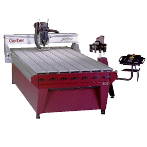

Господа, никто не сталкивался с таким аппаратом?
Работает только в плоскости, 3Д - нету.
Есть прошивки для него, где он поддерживает G-кода, но никак не могу прошить, пишет ошибку.
На плате, куда идет COM-порт, на одном контакте есть перемычка, думал это то что надо, чтом прошивка залетела, но так ничего и не получилось...

Это такая машина,или я ошибаюсь?

Andriy, я являюсь оператором станка - выходит работал и не раз, к тому же по профессии наладчик станков с ЧПУ, может просто я непонятно объяснил свою проблему, но я знаю что говорю...
andreieinav, на фото у станка справа стоит набор инструментов - выходит у него автоматическая смена... а вобщем станок такой и есть, только моему уже 12 лет, хотя ничего нового они не выпустили.

11-03-2010 17:19
друзья, дефекта как такового нет, (точно не правильно выразился), суть в том что управляющая программа даже не подразумевает 3D-обработку, импортируется файл векторный, какбы для плоттера (рисуешь в кореле и експорт в .dxf (AutoCAD)) , потом в самой УП обозначаешь работу - какой контур, какой размер фрезы, глубина, за сколько заходов и т.д. Программа сохраняет 2 файла - 1 свой какойто, а 1 файл параметров где фсе это и описано. Как писал Andriy, в интернете действительно множество программ, но все они либо делают вайл G-кода, либо те которы принимают файл, но управление производится через LPT-порт.
Хотелось бы его "научить" производить 3D-обработку...

Lexa_Doc, Оказалось, что станок вовсе не причем. улыбка
У тебя по ходу путанница с программами. Есть программы (пост-процессоры) которые формируют Г-код и есть те которые его отрабатывают. Пример (то чем пользуюсь я): программа управляющая станком - Math3 поддерживает до 6-ти осей, через LPT, COM, USB., на выбор - это та которая G-код отрабатывает.
потом, Artkam - прога которая G-код формирует и наконец Rhinoceros(упрощенный Solid Works) для проектировки обьемных моделей.
Последовательность испольхования программ обратная - создаешь 3д модель в Rhinoceros, сохраняешь в формате (понятном для Artkam) stl (http://www.google.ru/search?sourceid=navclient&hl=ru&ie=UTF-8&rlz=1T4ADRA_ruIT338IT338&q=format+stl)
Открываешь модель с помошью АртКама и формируешь с её помощью G-код, сохраняешь.
Заливаешь полученный код в станок (программа Math3) и работаешь.
Все.
ЗЫ программы указанны в качестве примера, по вкусу можно подобрать другие, благо их тоже есть много разновидностей.

Там привод не простой, а с пультом оператора, на котором выставляются все настройки - скорость подачи осей, домашняя позиция, скорость перемещения между отдельными контурами, и т.д. Если начальная точка выставлена не правильно, и не хватает рабочего стола - то на пульте отображается ошибка, и кол-во милимеров по осям, которых не хватает. Короче хотелось бы оставить этот пульт. Я понимаю, что самое простое сигналя с ЛПТ-порта (STEP, DIR ....) можно подать непосредственно на привод, но так меня не устраивает. Может быть сфотать сам привод? Подскажети ченить..

Lexa_Doc писал:
Все это делает Mach там есть обратная связь с датчиками положения, концевиками и энкодерами если такие имеются а также управление шпинделем вплоть до регулировки оборотов и подачи эмульсии.
