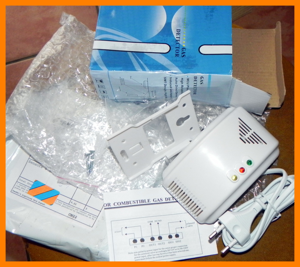

Плата сигнализатора gazlux CGA, опознать транзистор.
Список форумов» Бытовая техника» Газовые котлы
Agrad
Сообщения: 554
27-08-2013 12:25
артикул: 903103
на наклейке:
q.c.passed 01
2009.11.30
состав:
SN8P2722SB
ATMEL910
датчик MQ-7
ключевой по питанию: MJE13003
имеется несколько (6штук) одинаковых газоанализаторов,
у всех сгорели блоки питания по первичке.
определить некоторые элементы не представляется возможным.
Взорваны транзистор Q8, резисторы R35, R36.

Схемка там наверное не сложнее зарядки от мобильника или б.п. от спутникового тюнера , малюй схему быстрее разберешся . Если транзистор n-p-n то скорее всего С945 или чтото похожее.

Исправьте название темы ,ибо это не газоанализатор,а газовый сигнализатор.
