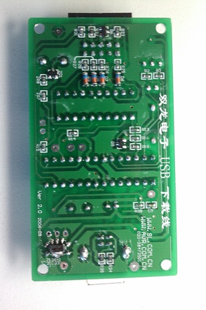

Всем доброго времени суток,в ЛС приходит много вопросов по поводу перешивки и т.д. плат,многие спрашивают эту чудную программу и прошивку на N плату,отвечу тут и сразу всем.
Процесс вышивания не сложен при наличии всего газлюксовского оборудования,которое дается строго оф.дилерам и их сервисникам,все это дело состоит из ПО(не проблема дам кому надо,но смысл),диска с прошивками (тоже самое),и + вот такой суповой набор:
Все это дело состоит из конекторов,адаптера,различных шлангов USB,RJ45 и т.д.
Сами внутрености адаптера вот:
и вот:
т.е. все бы ничего можно было посидите попыхтеть в PCADе и набросать схему,но есть одна проблемка:
Видимо товарищи с КНДР решили засекретить свои разработки,затерто все напрочь,смотрел электронным микроскопом,даже стерли лаз.гравировку ,по сему пока увы, будут идеи пишите, покывыряем,и ещё один немаловожный момент (диск с прошивками тот самый долгожданый который все хотят)имеет эти самые прошивки но с разрешением файла понятным только родному ПО,подсовывал в оранж,не хотит видеть,всем жаждущим и страждущим по набору вышивания могу посоветовать выдрать из платы атмеловский чип и считать программатором,таким же способом и зашивать это проще будет всего этого гемора с газлюксовским софтом,сам честно говоря не страдал этим поскольку имеется родной набор но в интересах общего дела,посижу на неделе попробую,получится,а я думаю получится тогда пожалуйста прошивки от любых газлюксов будут, вот сопсно и все,вот так это все выглядит в сборе:
к компу не стал подключать,лень.да и так все понятно.

Микроконтроллер в SL-USBISP-A стоит похоже ATMEGA8.
Чтобы убедиться надо проверить:
На мк:
22 и 8 корпус
9-10 кварц
7 и 20 на +5в
4- на разъем USB- контакт 3, через резистор
5- на разъем USB- конткт 2, через резистор
12-RD (считывание)
13-WR (запись)
27 (SDA) на светодиод контроля передачи данных
28 (SCL)
