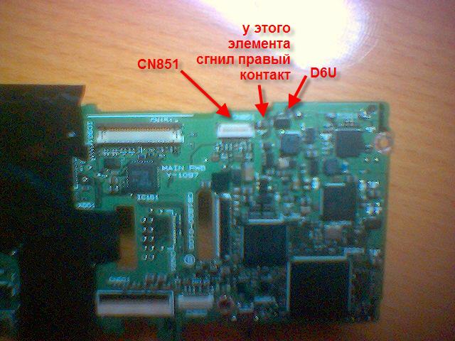

Исходя из key_f30.GIF предполагаю что кнопка Power подключена на котакты 8 и 9 разъема CN851.Измерил сопротивление между ними (блок кнопок при этом был отсоединен от главной платы, мерял на шлейфе) - когда кнопка отпущена - 70 кОм, когда нажата - 40 Ом. Это нормально? Еще заметил что рядом с разъемом CN851 на плате есть какой-то элемент, на вид как конденсатор, с полностью сгнившим контактом (вместо контакта какой-то зеленый порошок). Не подскажете ли что за элемент и на что его нужно заменить (если нужно)? Фото элемента прилагаю, правда фоткал со старого мобильника, но местоположение увидеть можно  |

atoll Участник Сообщения: 620
40 ом нормально, чисти зелень бензином или спиртом, потом пропаяй. |

retx, спасибо, заменю детальку, потом почищу, если что.... Просто там кнопки закрыты сверху пластмасской, которая крепится на железной пластинке расплавлением штырьков. Т.е конструкция по идее одноразовая
atoll, зелень-то почистил, но она как я понял полностью съела контакт конденсатора, наверно его лучше полностью заменить..
Кстати, после чистки этого конденсатора (просто почистил от зелени, пока еще не выпаивал), камера теперь иногда самопроизвольно стала включаться .... Но на кнопку power всеравно не реагирует - ни в самовключенном состоянии ни в выключенном...
Вечером поменяю кондер, посмотрю что измениться ... |

Заменил сгнивший конденсатор - камера перестала выключаться после включения ее кнопкой просмотра отснятых снимков (раньше выключалась, как только отпускал кнопку).
Почистил спиртом мембранку и контакты кнопки Power, контакты разъема, куда подкючается блок кнопок с кнопкой Power - заработало и включение - выключение кнопкой Power. Сопротивление кнопки Power меньше 40 ом чисткой добиться не удавалось. В зависимости от степени нажатия (или еще от чего) иногда было и больше: 100-150 Ом... но видимо так и нужно, т.к. все работает.
retx, atoll, спасибо за схемы и советы. Проблема решена.  |
