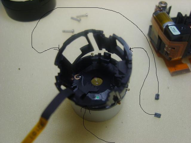

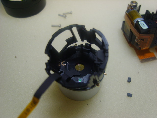

Парни !!! Где можно заказать объектив на этот фуджик ? Или продайте кто-нибудь...или хотя б ту часть на фото....видите...справа отломанные усики... |

retx, , восстановил, что можно было...все, кроме этих усиков...на клею они не выдержат...есть ноу-хау какое-нибудь ? буду признателен, за совет...

paha Участник Сообщения: 118
Стрелками на фотке покажи, где эти твои отломыши стояли. Я все клею в объективах обычным суперклеем, только чтобы он не гель был. Уже много больше сотни склеил, все долго и счастливо работает. |
elmont33 Участник Сообщения: 142
paha, примерно так..суть в том , что этими усиками вся эта часть перемещается в пазах большей тубы вперед-назад...как-то усилить их косынками место не позволяет... |
Я понял. Протачиваешь надфилем в верхней части стакана пазы, шириной равной ширине усиков. Изготавливаешь новые усики из пластмассы, сделай их несколько длиннее, примерно на толщину верхней части стакана. Я обычно для этого использую корпус трехдюймовой дискеты. И приклеиваешь к новые усики в пазы, получается не встык, а внахлест. Так значительно прочнее. Я сам делал так много раз. Если не понял, расскажу по другому. Прямо так как на фотке сверху в местах стрелок плошмя подносишь надфель и точишь. Ширина проточки должна равняться ширине усиков, а глубина в идеале - толщине усиков, если конечно это возможно. |
paha, , понял твою мысль. большое спасибо. попробую и отпишусь обязательно. |
paha, ,все получилось ! Спасибо за идею ! |
