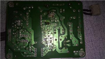

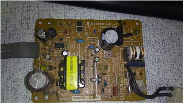

Приветствую. Перестал работать принтер Epson LX-300+II. Выбивало автомат при включении в сеть. Вроде как все указывало на шим STR-W6852C, но в нашем городе ее нет, заменили на STR-W6753.
КЗ пропало. Однако возникла другая проблема, во вторичной цепи отсутствует напряжение. На выходе шим зациклено напряжение от 0 до 13В. Не могу разобраться в чем дело.
Принтер Epson LX-300+II, но видимо у меня не стандартная ревизия и сервис мануалы не подходят.
Модель БП EPS-113E, в гугле нашел только пару ссылок на ибэй и все.

принтер на разборке можно найти за копейки. Смысл воевать с блоком?
Во вторичке перегрузки нет?

Как выяснить есть ли перегрузка во вторичке? На выходе трансформатора пол вольта.

ПолВольта - под нагрузкой или на холостом ходу?

Без разницы. Что при подключенной мат. плате, что с отключенной.

proDream, а где измерения, как токовый датчик поживает?

Какие измерения нужны? И о каком токовом датчике речь, не пойму..

Например Vcc и т.д. Советую даташит поизучать. И ШИМка редко когда одна вылетает, надо обвязку проверять.

Фото конечно не качественное. Если правильно рассмотрел, то датчик тока RX1, R7.

диоды на пробой

Все целое. Все таки думаем не подходит именно шимка.
В итоге просто во вторичку подали необходимые 35В с БП вырванного из еще более древнего принтера.
Если вдруг данная микросхема попадется, попробую заменить, но думаю и так работать будет..
