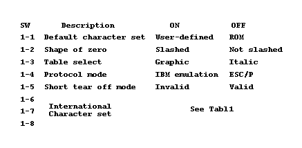

На 1050+ у меня мануал родной имеется, но они разные с 1050, может кто подскажет затрахался я уже передергивать эти ручнички маленькие.
На родном сайте ни чего полезного не нашел, поиском и всяко разно пробовал ничего конкретного.
Нужно чтобы он под досом печатал русские буковки а не иероглифы.

У меня на 1050 установки такие: Переключатель SW1
1 ON
2 OFF
3-4 ON
5 OFF
6-8 ON
Переключатель SW2 1-4 OFF

Таблица выбирается 6, 7, 8 переключателями на SW1. У меня в руководстве нет 866, попробуй разные комбинации.

NAV спасибо тебе.
Установил так, и все запечатало.
