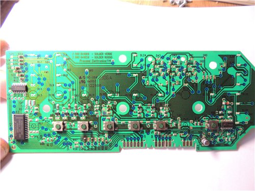

Выгорела много деталей в разных частях платы управления резисторы,диоды,транзисторы и сетевой электролит. Есть ли у кого возможность выложить фото платы в отличном качестве чтоб было видно маркировку всех элементов? Или написать маркировку, интересуют R4,R13,R16,R25,R37,R81,R82,R91,QD4,Q3,Q4,D1.

uris123, Процы основной и платы индикации на мусорку!

По порядку: 65B, 65B, 221, 65B, 65B, 222, 0, 470, Q3, Q4 - 6B, D1 - 1N4148, QD4 - PDTC143EE

Urasolo, Понятие "Филькин труд" тебе знакомо?
1 - надо понять, что оба проца трупы.
2 - сообщить заказчику о стоимости ремонта, учитывая причину!
3 - если заказчик согласится, то приступить к ремонту.

Человеку хочется поковырятся, пусть ковыряется, а у меня все это под рукой, Такой же модуль, почти те же сгоревшие, проц на модуле сдох, а вот индикация, увы, работает. Вот проц ищу. Так что "Филькин труд" и оба проца трупы - не всегда правильно. стоимости ремонта - думаю меньше нового модуля. Ну и выражения "Филькин труд", не существует, есть "Филькина грамота", а к труду - "Сизифов труд".

По моей статистике, у EWM1000+ в таких случаях основной проц труп практически всегда, а морда - 20 на 80. 80 труп, 20 что остается живой.
Тогда проблем нет, восстановил цепи, поставил новый проц и вуаля - все работает.

Колокольня у всех своя, главное здесь понять, что ремонт плат начинают с головы, а ковыряние того, что видимо погорело, это пустая трата времени, особо когда время это наш заработок.
Вот прогер по MON08, и проц, которых в Китае пруд, только SW заливай и вперёд, прогер самодельный, софт бесплатный P&E, остальное в даташите проца есть.
С процем индикации пока не заморачивался, т.к. если бахает пара, то клиент у меня отказывается от ремонта......

uris123
Сообщения: 28
26-07-2014 08:23
Клиент решил купить новую машину. Эта остается на запчасти.

А, как плата индикации, или не проверял?
uris123
Сообщения: 28
27-07-2014 12:06
С платой индикации дела еще хуже. Еще больше деталей сгоревшие.

uris123, спасибо за картинки, от них больше информации, чем от тебя.
