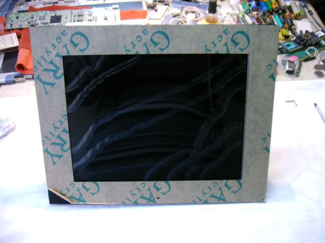

Китайская фоторамка 12".Подарок жене на новый год!Случайно была подключена флэшка загрузочная с Hiren Cd 13.При включении только надпись Loading.К меню не переходит.
Cpu:Amlogic AM7216,HandFlash hynix 815E HY57V281620ETP-H.С обратной стороны платы есть еще микросхемы памяти:S29GL016A10TFI01 и 24с02.Может у кого имеется дамп от подобной рамки и как его залить назад? Как я понял, у процессора есть своя внутренняя память,также незнаю где лежит загрузчик с прошивкой?В наличии TL866 c адаптерами TSOP и Тритон.Имеется воздушная паяльная станция.Предположительно возможно понадобится спаять JTAG (не проблема),только не знаю какой и как его подключить корректно.Буду рад любой помощи,спасибо заранее...
