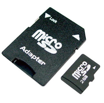

Хочу обратить внимание на участившиеся в последнее время проблемы карт памяти, принимаемые потребителями, а нередко и ремонтниками за дефекты фотоаппаратов. Рынок наводнён огромным количеством карт неизвестных брендов и подделками известных (Sony, Kingston и т.д.). Нередко отличит по внешнему виду подделку от оригинала довольно сложно. Поэтому рекомендую в случаях, когда:
1. аппарат сообщает об ошибке файла
2. аппарат сообщает о необходимости отформатировать карту
3. снимки местами или везде имеют цветовые дефекты, потери информации с ярко выраженными границами, сильные артефакты, особенно, если два одинаковых снимка снимка, сделанных один за другим отоброжаются по-разному.
в первую очередь проверить аппарат с заведомо исправной картой памяти.
Примеры дефектных фоток постараюсь выложить позже.
Также, было бы неплохо выкладывать в этой теме фотки подобных поддельных карт, с указанием их отличий от оригинала.

Встречается ещё один недостаток неоригинальных карт - не точное соблюдение толщины, размеров или зазоров. Из-за этого могут пострадать контакты в картоприёмнике. Особенную опасность представляют различные микрокарты используемые с адаптером, типа таких
Недавно принесли фотоаппарат с грубо загнутыми контактами картоприёмника из-за подобной карты - купили новую, а она не пошла. Так после ремонта оказалось что карточка вообще не рабочая гы-гы
