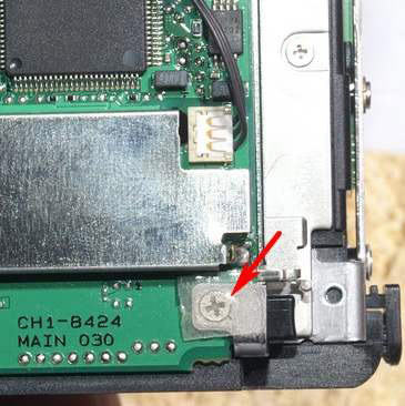

проблема такая, вне зависимости в каком положении стоит переключатель режимов, с вспышкой без вспышки, с флешкой или без, после нажатия на кнопку спуска слышно как срабатывает затвор, и аппарат зависает(гаснет дисплей, при этом индикатор ON горит ну и соответственно не реагирует ни на одну кнопку пока не извлечешь батарею) флешка остается пустая. Фотоаппарат разбирал видимых механических повреждений нет, при подаче напряжения на двигатель затвора, зеркало поднимается шторки срабатывают.По советам на форуме проверял работоспособность диафрагмы, диафрагма работает нормально.Так как с зеркалкой сталкиваюсь впервые прошу помочь советом.

Там две пары контактов: нижние на первой шторке, замыкаются, когда шторка полностью откроет окно. И верхние, на второй шторке. Вот верхние и ломаются, видимо, слишком хрупкий металл. И процессор зависает, предполагаю, потому, что от дефектного контакта не приходит сигнала.
Заодно осмотрите резинки-демпферы в пазах, где пальцы шторок ходят. Замените на свежие, если есть. Эти резинки пробиваются насквозь и шторка жёстко тормозится в конце хода. Как следствие - поломка или ламелей или пальца.

Helis, спасибо за дельные советы, снова разобрал снял блок с шторками оба контакта нормальные сломанных частей не обнаружил, также прозванил электромагниты у обоих по 72 Ома. Также пробовал с новой флешкой результат тот же. Я заметил шлейф идущий из под шестерни это наверное что то наподобие програмника может ли быть что-то с ним?

Поздновато спрашиваю, но вдруг: а затвор открывался на длинных выдержках, так чтобы видно было матрицу? И второй вопрос: винтики, которые держат рамку кард-ридера были на месте? У 400-х это беда. Может лежит где-то и коротит, но не до смерти...

винтики на месте, на длинных выдержках матрицу видно.
