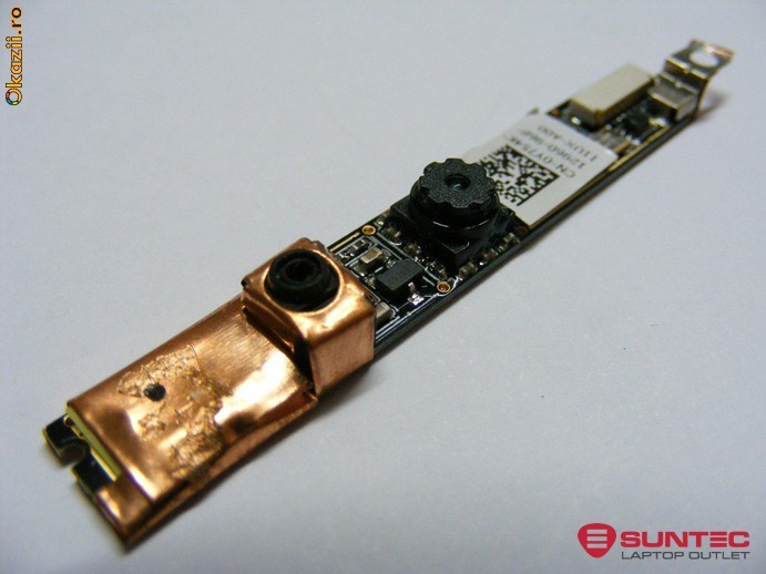

Собственно возникла необходимость перебросить камеру с одного нетбука на другой. Донор - Dell Inspiron mini 10. Камера (usb) крепится на одной плате с микрофоном. Но нигде не могу найти распиновку разъема. Землю вроде бы определил - остальные сигналы хз как найти. Подсобите советом...

Ищи рапиновку разъёма на мамке Dell Inspiron mini 10 и определяйся что и на какие пины приходит со стороны камеры. А камера с донора встанет на крепления на новом месте жительства?

здесь дело усложняется тем, что камера заведена в шлейф идущий к матрице (которого под рукой, как раз-таки нет), т.е. сам черт ногу сломит. Насчет крепления - ставить планируется на термоклей. Может у кого-нибудь валяется такая штука - не в службу, посмотрите цвета проводов идущих к разьему камеры и их местоположение на разьеме lvds. Можно в виде фото...

Задолбали уже.Похрену китайцам цветовая маркировка, какого цвета провода есть, такого и заматывают в шлейф. Такие же камеры с микрофоном стоят на новых моделях SONY, схем нет. Что так сложно определить на какие пины приходит микрофон по самой плате камеры? Дальше там уже и вычислять нечего - питание, масса и 2 провода квадратной шины, может еще включение заведено, тоже проверить несложно.

И не забываем что камеры есть как 5 вольтовые так и трех улыбка

CYB : спокойнее улыбка Цвет нужен, чтобы видеть на какой контакт lvds разьема что садится от платы камеры. Потом по даташиту - выясняем назначение. Просто 8-и контактный разьем. 4 - на юсб, 4 - на микрофон получается. У dell mini 9 - 7 pin разьем, так там сигналы юсб вообще идут вперемешку через землю.

stean, На камеру все приходит стандартно, даже если витые пары идут и контактов на разъёме больше, определить где масса, а где питание несложно, оставшееся будет квадратной шиной.
