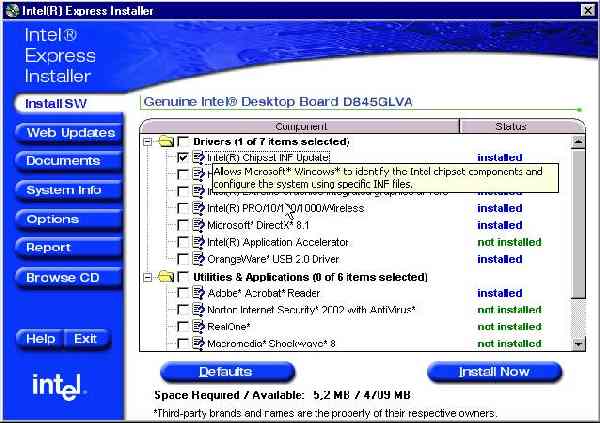

Поменял материнкую Поставил XP-PROF.Звука нет. Никакие дрова не ставятся.Не находится файл ALCXWDM.Просто не знаю, что делать дальше.Если кто-то сталкивался с такой проблемой-подскажите PLS!

пробую скачать и поставить "Драйвер интегрированной аудио подсистемы [WDM3516B_CADENZA.EXE]"

nick s, вот тебе ссылка на интеловский сайт, как раз на БИОС, драйвера и другой софт к твоей мамке: http://downloadfinder.intel.com/scripts-df-external/filter_results.asp ...*+XP+Professional&lang=eng&strOSs=44&submit=Go%21

Теперь по делу. Может у тебя в БИОСе встроенная звуковуха просто отключена? Посмотри там внимательно в разделе периферии.

БИОС смотрел
AUDIO - включено
Тот драйвер не встал,требует проверку совместимости системы,до конца не встает
Уже не знаю,что еще попробывать

nick s, при сообщении о том, что драйвер не имеет подписи мелкомягких, надо всё равно попробовать установить драйвера, такое сообщение выскакивает нередко, и ничего не значит. Если драйвера действительно несовместимы с жедезом, то выскакивает сообщение, что не найдено подходящее оборудование. А какой ты драйвер качал? Если NT0060.EXE, то он точно не подойдёт, он только для NT4, надо качать WDM3516B_CADENZA.EXE, он на все системы, включая и XP. К сожалению почти 19 Мегов, но что поделать, надо Федя, надо! голливудская улыбка

nick s, драйвера на чипсет ставил? Звуковая карта вообще есть в Диспетчере устройств?
nick s
Сообщения: 677
24-11-2005 00:50
Есть
А при установке устройств - нет драйверов

nick s, а попробуй установить прогу AIDA32. Она тебе не только всю инфу про мамку, и в том числе про звуковуху, выдаст, но ещё возможно и ссылку прямо на подходящие драйвера.

Генчик,скачал AIDA32.Поставил успешно!Увы результат тот же.Как и в Виндоусе,когда берешь "программы"-стандартные-развлечения-громкость-там где нужно вводить-ничего не вводится, т.е.эти окна не регулируемые.

сейчас еще раз повозился с прогой AIDA32.Все время идет сообщение-ЗВУКОВАЯ КАРТА ЗАНЯТА!

nick s, у тебя похоже конфликт ресурсов получился каким-то образом. В компьютерах ты действительно чайник, поэтому даже и не знаю, как тебе по инету объяснить, что смотреть надо, и как изменить параметры. Попробуй сделать сброс БИОСа, а потом выбрать пункт Load default settings, возможно это поможет.
